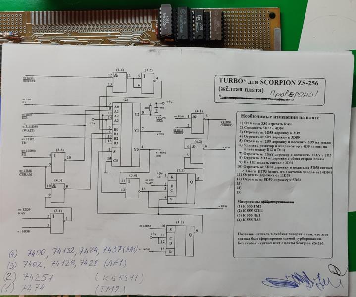

Недавно стал обладателем фирменного желтого Scorpion ZS-256. Озадачился схемой турбирования на 4х мс с затертыми маркировками. Видел в соседней ветке подобную тему, но там совсем не в те дебри в итоге забрались. Пришлось включить реверсинжениринг и полностью запротоколировать все изменения на плате.
Ну и по итогу 2х дней разборки мгтфной лапши, были аккуратно демонтированы 4 мс и прогнаны через TL866.
При создании данной схемы мне активно помогали пользователи скорпионовского чата в телеге (reddie, Аниссим, Jeckas Nameless), за что им огромное спасибо!
Для проверки работоспособности, вместо демонтированных мс я впаял панельки, в которые вставил новые мс тм2, кп11, ле4, ла3.
