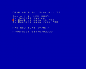

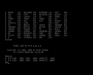

    Сегодня я многое понял впервые поиграл в легендарный Pacman. А в Ladder дошёл до второго уровня. Очень достойные игрушки. Вот, оказывается, зачем мне нужна была CP/M.
    На 2/3 готов инсталятор системы. Можно будет установить на HDD за несколько нажатий.
    Интерфейс, наверное, на китайском английском. Но такие традиции.
    Install to SMUC HDD
    Backup data to FDD

    Install to SMUC HDD
    Backup data to FDD
    Хорошо, спасибо.

    Инсталятор готов. Только пока не проверить запуск через "HDD boot". Надо запускать с дискетки.
    На старых прошивках монитора шибко мигает при обращении к HDD. На новых намного лучше.
    В комплекте 3 игры. В режиме 64 символа в игрушку Ladder не получится поиграть. В остальные две можно, говоря относительно.
    Можно даже выбрать управление.
    Лучше запускать на GMX с нормальным экраном.
    Ссылка в подписи, папка "CPM".
