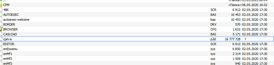

    кстати, повнимательнее посмотрел на нексте - cp/m живет в образе диска - 16мб, который подключается при старте системы. т.е. как я думал раньше просто в папке на разделе fat.
    из плюсов такого подключения - можно копировать файлы между fat-разделом и образом диска cp/m.
    попытлся запустить ladder со скорпионовского cp/m на нексте - что-то пошло не так) работает явно не так, как задумано.
    @izzx, в ваш дистрибутив свой софт не добавить? SteinBlum у меня ругнулся на образ диска.

    Образ лежит одним файлом или несколько
    одним.
    Если одним, то как копировать файлы внутри?
    а как может быть образ диска несколькими файлами, и как это упростит доступ к нему?
    то как копировать файлы внутри? Нужен же спец софт.
    я ж писал выше - образ диска с cp/м при старте монтируется как один из дисков системы (в данном случае как диск "A", "своя" система NextOs - как диск "С") и между ними файлы просто переносятся копипастой - Ctrl+C - Ctrl+V
    вот, теперь понятно. А то ж можно было просто накидать файлов отдельных и написать такой хитрый драйвер, который из CP/M их бы считывал/записывал. То есть по факту полноценный драйвер fat. Я и думаю: до чего крутые ребята, если такое провернули.
