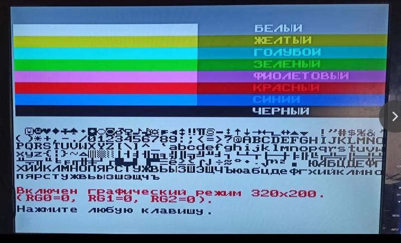

    Коллеги Кто-нибудь настраивал Работу текстовых и графических режимов на таких кодерах?
    Режим 192*256 у меня работает прекрасно. 320*200 тоже. А вот режимы Текстовый и 640*200 работают хреново. Проблема явно в поддержке нестандартных режимов.
    Фотки с режимами, которые получаются на моем кодере здесь https://disk.yandex.ru/d/J8ZgH2ngodDAwA
    Последний раз редактировалось Mishak4ever; 07.12.2023 в 21:46.

    В результате долгих манипуляций и настроек удалось таки добиться нормальной работы кодера как в Синклер режиме, так и в 640*200.
    Но проблема в том что кодер хорошо работает с этими режимами в разных настройках. Кодер захватывает картинку "попиксельно", ему при этом нужно тактирование со спека.
    И дело в том, что если я настраиваю корректный захват режима синклера, то для захвата режима 640*200 или 320*200 мне нужно сдвигать "захват" ровно на полтакта от генератора 14мгц.
    Т.е. для захвата упомянутых графических режимов я инвертирую сигнал такта от гены.
    У меня вопрос к Гуру АТМ. Это особенность АТМ или что-то не так собрал я в своей АТМ?

    Камрады, все таки есть вопрос к тем кто разбирается в железе АТМ.
    Кодер при прочих равных условиях хорошо работает с одним тактированием в режиме Синклера (при RG0=1) и Инвертированным тактированием в остальных режимах (при RG0=0).
    Инверсию я делаю програмно, в зависимости от сигнала RG0. И это работает прекрасно.
    Однако, в схеме своими глазами вижу селектор КП11А(D11), который по сути выполняет эту задачу на схеме. И с 9 ноги (на моей схеме обозначен как TF) выдает либо инвертированный либо прямой сигнал 14МГц в зависимости от значения RG0.
    Подключение кодера к этой ноге ничего мне не дало, да и если честно я не увидел изменения сигнала осцилографом на этом выводе при переключении в режим Синклер.
    Кстати возможно по этой причине у меня на SCART нет пониженной яркости. Тк. триггер ТМ9, который стоит непосредственно на выходе тоже тактируется этим сигналом (TF)
    Если там сигнал не инвертируется как положено, то будет ли работать все остальное? Как можно проверить какой сигнал выдается?
    Или он все таки инвертируется, но я это просто не могу поймать своим осциком?
    Можно попробовать вместо переключений галочек в интерфейсе кодера подать вручную путем коммутации сигнал тактирования не инверсный отсюда: нога 4 D58:B (это F), а инверсный: нога 3 D58:B (это /F). Если ожидаемые эффекты будут равны переключению галочки в интерфейсе кодера, можно двигаться дальше.
