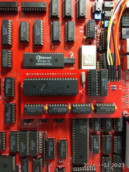

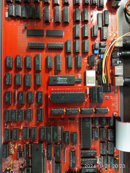

    Собрал, запустил, заработало!Нажмите на изображение для увеличения.
    Теперь это выглядит вот так.
    Пока собирал нашел несколько недочетов своего творчества, не критичных:
    1. конденсаторы по 20Pf под панелькой микроконтроллера надо будет передвинуть немного внутрь, сейчас они мешают нормальной установке панельки, пришлось выломать у нее заднюю перемычку.
    2. посадочные места резисторов и кварца выбранные из библиотек KiСad маловаты по расстоянию между выводами. Резисторы 0,125 MF серии влезли прямо впритык.
    3. по разводке тоже можно немного оптимизировать.
    На досуге отредактирую. Но в целом получилось аккуратно.
