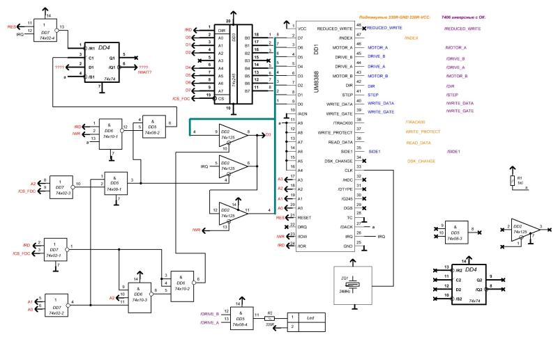

    Постораюсь контроллер флопа раскопать, оригинального не сохранилось,
    но есть на макетке дубль - хотел собрать модульно но руки не дошли.
    Тогда схема была под рукой так что надеюсь тестером вызвонить...
    (Добавлено пожжее: )
    Кроме питания там 18 линий заведено, видимо селектор адреса тоже на платке.
    чип UM8388, осциллятор 24мгц
    Только когда руки дойдут - сейчас все силы на клавиатуру уходят

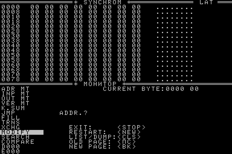

    монитор "synchrom" там есть
    К сожалению только дизасм, а бинарник уже переделанный под пару с досом.

    что в этом synchrom
    цивильный вьювер дампа встроенный, добавлен более стабильный формат МЛ, при этом совместимость с классикой полная
    Откомпилится корректно или нет исходный - х/з.
    откомпилился, запустился - не заработал. все кнопки перепутаны. методом тыка нашел что если добавить один байт - то все кнопки встают на места и все работает.

    но честно говоря - не впечатлил. функций мало, кнопок больше надо нажимать, весь экран постоянно занят...
    учитывая насколько там перепахано загрузочное ПЗУ - полная совместимость вызывает сомнения...

    Собственно схему снял - вопрос только в верхнем триггере - что его устанавливает и куда выход (хотя наверно на /WAIT)
    Плата нашлась именно отдельно сваянного контроллера, так что красные сигналы тупо к компу...
    инверторы самих флоповых линий я звонить не стал...
