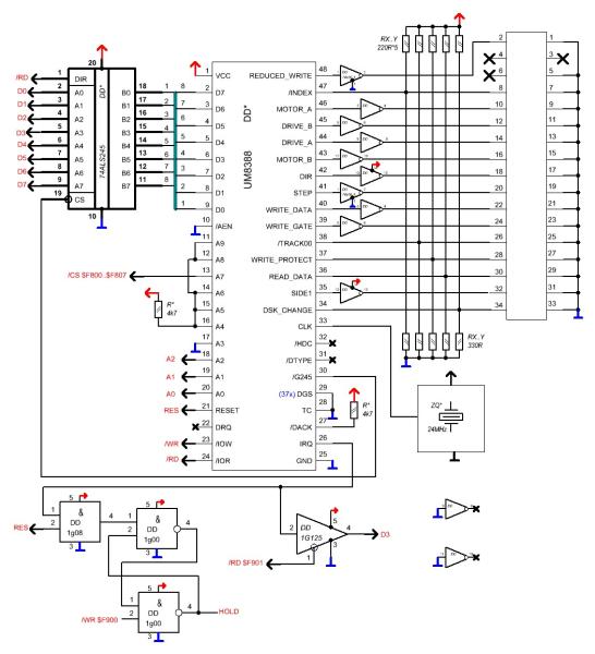

    Проще говоря в должно работать так?
    если заменить 1G08 на 1G02 - вроде должно заработать. ну и триггер можно вернуть 7474 (в GAL нет асинхронного сброса, поэтому я так импровизировал)
    p.s. jpeg - зло, на картинках глаза сломаешь... лучше png.
    ресет там ненужной полярности 1акт, перерисую, а по прерыванию - я даташит на бис флопа курил, правда он очень краткий...
    https://disk.yandex.ru/d/N_ciIGRBXhhSkw
    на картах может его переворачивают?
    похоже я перегрелся, крокодил не ловится не растёт кокос, надо за сморчками сходить...
    Последний раз редактировалось antobel; 12.04.2023 в 13:19.
    перрывание акт. 1, причем tristate. мне пришлось его к земле резистором притягивать.

    Все, победил не работавшие карты на winbond. у них задействован вход ALE, его надо к 1 притянуть. и вторая причина менее очевидна - вход сброса повесил по ошибке на кнопку, там кондер висит и сброс запаздывает. у этих двух карт от этого крышу сносило. перевесил сброс на выход триггера сброса - все заработало. итого предварительно работают любые ISA карты с котроллером флопов.
    кстати в качестве /CS можно использовать вход AEN, а адреса прибить гвоздями. тоже работает.
