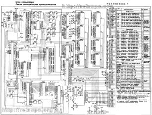

    Цитата Сообщение от Alikberov Посмотреть сообщение
    для любых РК с оригинальной журнальной схемой с двумя ПЗУ РФ2 или РФ4 под Монитор для адреса F000-FFFF
    Нет таких двух РФ в оригинальных схемах, там одна. Откуда Вы все это берете?
    Есть одна ПЗУ 2кб и одна ПЗУ знакогенератора, не подключенная к ША и ШД.
    Вопрос был, как Вы сами у себя сделали на КР-03?
    Как добавили ПЗУ в F000h-F7FFh?
    Пользователь «Барсик» как-то намекнул, что авторы РАДИО-86РК предусмотрели расширение ПЗУ Монитора и ввели странную директиву U с переходом на F000, но так и не опубликовали про это ничего…
    Этот КР-03 выполнен по ТУ и у него - две РФ5.
    Сейчас только пытаюсь восстановить свой КР-03…
    Обрывов - уйма. Но, при должном массаже печатной платы появляется и курсор, и приветствие Монитора.
    Слишком сильно фонит сам БП (оригинальная схема из журнала Радио, так как импульсник давным давно вышел из строя).
    На данном этапе обнаружил, что там - две РФ5 (Монитор и Знакогенератор) и вместо ИР1 - ТЛ2.

    И всего лишь ПЗУ знакогенератора (в КР-03 там вместо РФ1 - РФ5), ножкой 19 перемычкой припаял к ножке 36 ВГ75, чтобы через атрибут инверсии потом посмотреть, что во второй половине знакогенератора РФ5.
    Но, из-за сильного фона и запуском БП через раз (даже в холостом режиме), пока только на уровне восстановления БП и топчусь.
    Что?
    Ну и? Смотрите схему, ПЗУ знакогенератора вне адресного пространства процессора.
    Куда, по Вашему, пользователь должен редактор прошить?
    wtf
    Не имею под рукой программатора и подсмотреть ПЗУ Знакогенератора могу лишь на самом КР-03.
    Потому и впаял перемычку.
    Вы предлагаете редактор прошить в ПЗУ знакогенератора, и уверены что он заработает?
    А может он (редактор) и сам в знакогенератор при этом превратится?
    Смотрите, я же пишу выше, что он (ПЗУ знакогенератора) не подключен к шинам адреса и шине данных.
    Где я о таком говорил? А, тем более, где предлагал?
    Просто, говорю, раз в моём КР-03 ПЗУ Знакогенератора - РФ5 с 2 Кб вместо 1 Кб, очень любопытно, что во второй половине РФ5 прошито. Потому, сигнал инверсии RVV сейчас перемычкой подтянул к A10 РФ5.
    чего происходят предположения, что я код редактора готовлюсь прошивать в знакогенератор?
    Тогда объясните пожалуйста, куда готовитесь его прошивать?
