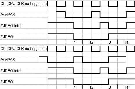

Скорость нарастания - это понятно. Ну будет более крутой фронт, но не настолько же, что бы скважность менялась. Там единицы наносекунд, отсилы. Я, не в качестве спора, больше понять. Даже, если фронт слегка сдвинется на пораньше, то такой комп будет стабилен на грани. На 6 ноге пуллап для "согласования уровней" ставили. В некоторых было более грамотное решение, когда отдельный элемент с ОК на клок ставили. Скутин вообще индуктивность применил.
