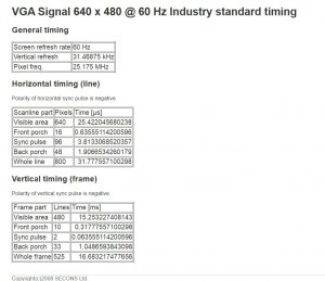

    Уважаемые специалисты по ДВК, предлагаю обсуждать разработку полуплаты терминлал для ДВК на ЦП Н1806ВМ2 и мелких ИС в данном топике.
    Для начала - о таймингах минимального разрешения 640х480х60 гц :
    http://tinyvga.com/vga-timing/640x480@60Hz
    http://javiervalcarce.eu/html/vga-si...-specs-en.html
    Пиксельклок ( опорный кварц ) - 25.175 Мгц
    Строчная частота - 31.46875 Кгц
    Кадровая частота - 60 Гц
    Время отображения видимой части строки - 25.422 мкс
    Длительность строчного импульса - 3.81 мкс
    Период от окончания строчного импульса до начала данных видеостроки - 1.90 мкс
    Период от окончания видеоданных до начала строчного импульса - 0.64 мкс
    Для получения строчной частоты пиксельклок делится на 800
    Длительность строчного импульса - 96 тактов пиксельклока

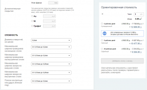

    Вопрос общественности о целесообразности разработки полуплаты терминала - кто бы купил чистую 4СПП за 5 т.р. или собранную проверенную ( с функционало м 15-ИЭ-00-013 ) за 10 т.р. ?
    Т.к. только на разработку полуплаты нужно порядка 100 т.р., в т.ч. заказы в Резоните - 3 шт. заказа по 9 т.р., тополог P-CAD2006 от 25 т.р., ЭБ порядка 15 т.р. ( 4 набора, с доставкой )
