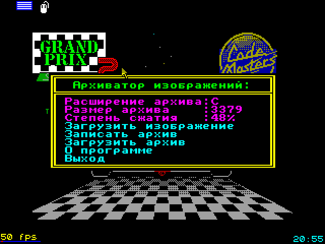

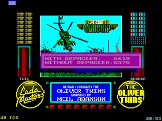

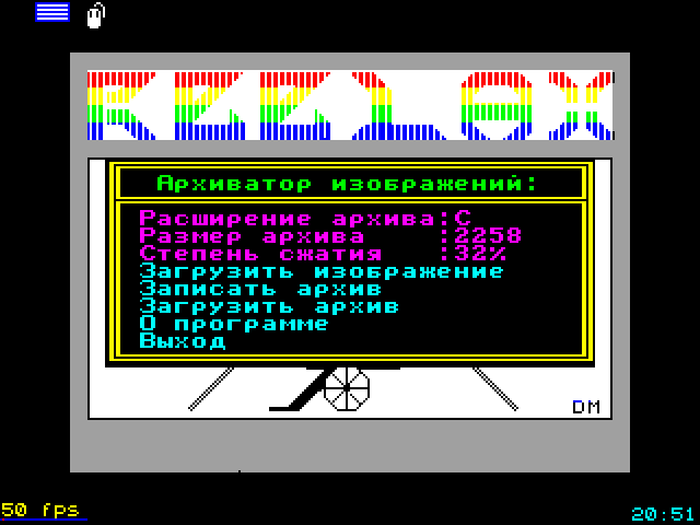

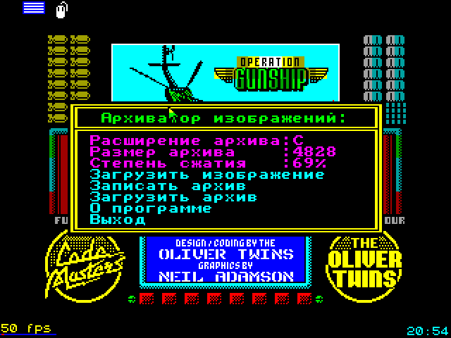

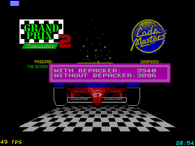

    Стало интересно, решил проверить на нескольких пакерах, что были под рукой. Понимаю, что не все они, RLE, но тем не менее:
