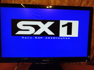

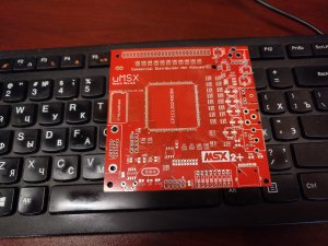

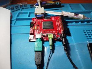

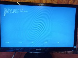

  5. #25
    13.11.2014
    г. Тюмень
    36
    63
    Тоже решил собрать себе такую машинку. Приобрел плату в Чипкине, на Али заказал микросхемы и все остальные комплектующие. Это мой первый опыт монтажа Альтеры. У товарища попросил микроскоп. В принципе - ничего сложного. После Альтеры смонтировал все остальные детали. До сих пор не подошла микросхема отвечающая за ресет, но без нее, без проблем загрузилась прошивка и машинка стартанула.
