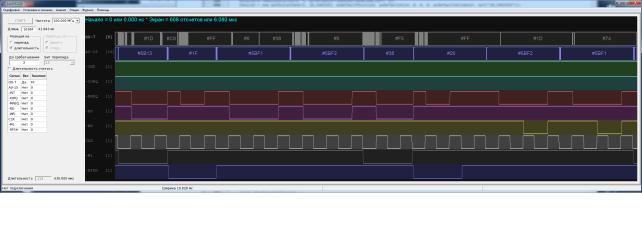

    ПО: самописное, поддержки устройства в Sigrok нет.
    На данной стадии ПО работает стабильно и им уже можно пользоваться.
    Основано на wxWidgets 3.0.5, собиралось под Linux и Windows (64 бита).
    На данный момент сборка ПО требует установки и компиляции wxWidgets и Code::Blocks (версия с MinGW).
    Базовый функционал сравним c оным от Saleae Logic
    (поддержки плагинов на данный момент нет, я планирую внешние программы-анализаторы).
    Проект развивается с 2019 года, так что я решил выложить проект на обозрение.
    Вся информация лежит тут: https://disk.yandex.ru/d/QVSEtKNOCG87UQ
    Экран программы Нажмите на изображение для увеличения.

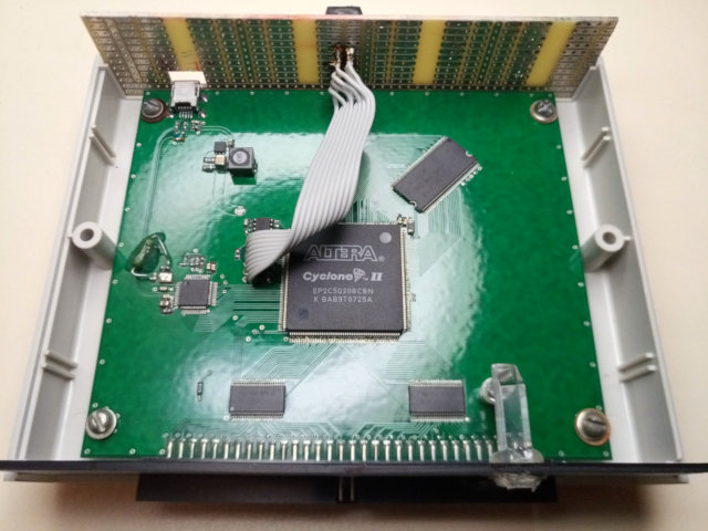

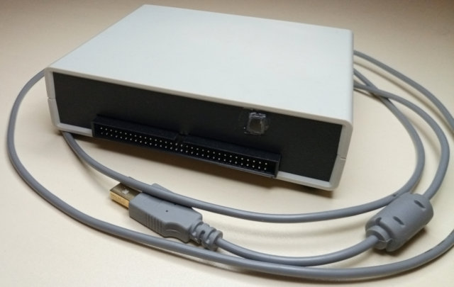

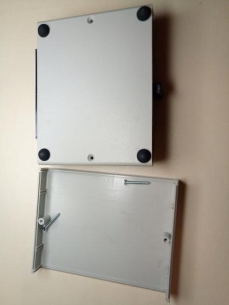

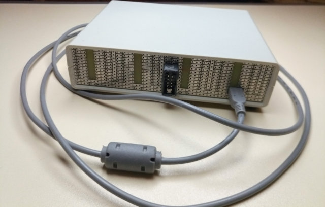

    Фотографии устройства
Название:	Вид спереди.jpg
Название:	Вид сзади.jpg
Название:	Коробка разобрана.jpg
