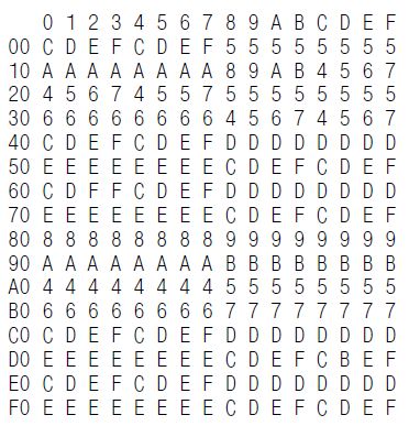

    Gryphon,
    ZXFanat, я думаю, что в плане прошивки РТ4 - это полный аналог вот этой схемы (из ZX-РЕВЮ), по которой я первый раз расширял память в Ленинграде на 2-х линейках РУ5.
    А вот и рабочая прошивка (используется первые 128 байт):
    В Ленинграде схема работала очень нестабильно. Сказывались "притычные" времянки на память в оригинальной схеме, а задержка в РТ4, даже при использовании нагрузочных резисторов на 470 Ом, только добавляла глюкодрома. На моей схеме видно, что схема более-менее заработала, когда /CAS на входе РТ4 был повешен на GND, а на выходы установлена ЛЛ1.
    МГТФ - любимый провод!
    11.03.2011
    г. Челябинск
    558
    Цитата Сообщение от ZXFanat Посмотреть сообщение
    На плате предусмотрена микросхема РТ4. Есть прошивка в виде *.bin или *.hex?
    В тексте же написано что прошивка опубликована в ZX-Ревю за 1991 год.
    РАСШИРЕНИЕ ПАМЯТИ ПЕРСОНАЛЬНОГО КОМПЬЮТЕРА "СПЕКТРУМ"
    В заключение приведем конкретную схему расширения памяти "Ленинградского
    варианта" Спектрума до 128 К, программно совместимую с фирменным "128+".
    1. Сигнал CHSCR подключить к 13 D17, предварительно отключив его от "земли".
    2. Сигнал A14(ROM) подключить к 27 ножке ПЗУ 27256, установленной на место
    микросхемы D29. Это ПЗУ должно содержать в себе и "старое" и "новое" ПЗУ, в отличие от
    ПЗУ 27128 "Спектрума 48".
    3. Сигналы А14' и А15' подключаются к 10 и 13 выводам D16, которые предварительно
    надо отключить от адресных линий A14 и А15.
    4. Сигнал CAS0 подключается к 15-ым выводам микросхем ОЗУ, установленным на
    плате, от которых предварительно отключается сигнал CAS.
    5. Сигнал CAS1 подключается к 15-ым выводам второй линейки микросхем ОЗУ,
    напаянных на микросхемы ОЗУ, установленные в плате.
    Карта прошивки микросхемы DD2 556РТ4 (с) 1990 "Сделай сам" & MOA
    Последний раз редактировалось _Ratibor_; 17.04.2011 в 21:11.

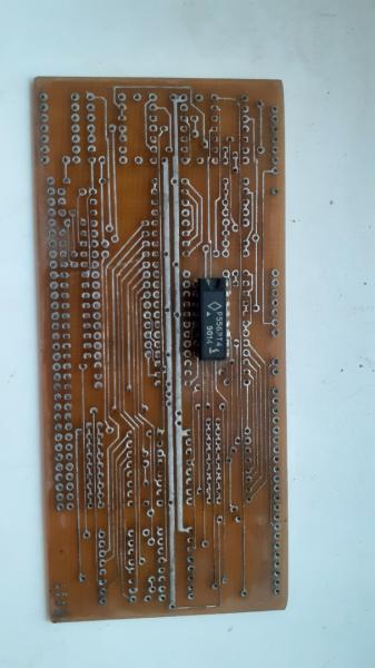

    Нашел саму плату
