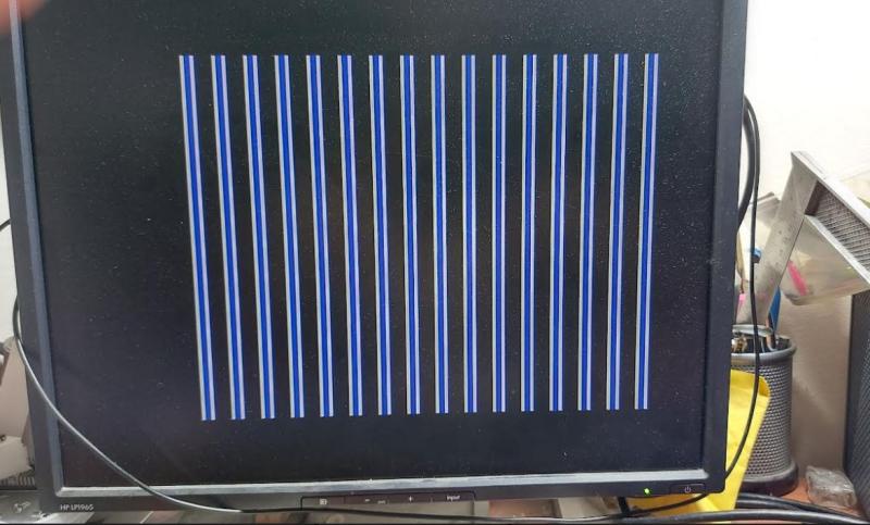

    Есть прогресс.
    В общем понравилась мне теория подкинутая UncleDim об одном /RAS и двух /CAS и хотя Львовская мурзилка показывала один /RAS один /CAS, решил проверить на моей плате. Оказалось, что на первом столбце /RAS сдвумя /CAS, а на втором /RAS с одним /CAS, именно на втором столбце у меня не хватало аттрибутов. После копания цепи /CAS, под подозрение попала DD24.2, после ее замены появился второй /CAS. И имеем следующее:
    Но видно память все еще не работает как надо, видимо есть проблемы с времянками, ну это следующий этап.
    Всем спасибо, буду держать в курсе.

    Матрас правильный, значит нижняя память работает

    Похоже мой "правильный" матрас это оптическая илюзия. Тестовое ПЗУ бежит, с артефктами описанными в начале темы. Похоже есть проблема или с записью в память процессором, или с чтением памяти видеоконтроллером. Попытки изменений времянок, не имели положительных результатов.
    Хочу попытаться наваять микротест с записью и четением в память с выводом результатов на бордюр.
    Проект на паузе, иду осваивать Ассемблер на эмуляторе.

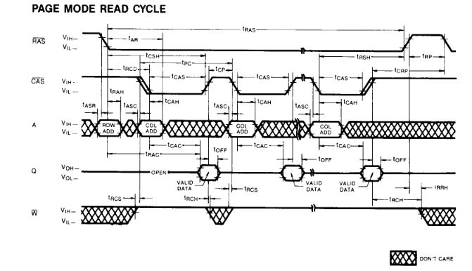

    Нуу нее, это не наш метод. Мне как в анекдоте, не ехать, а шашечки... Короче есть желание посношаться и по возможности поучиться.
    У страничных dram счетчиков внутри нет, а если счетчик есть, то это dram со слоговым (nibble) режимом и это легко понять по маркировке озушек.
    Уточню, что в страничных может быть счетчик для регенерации, если они поддерживают cas-before-ras, но все же не для доступа.
    Честно, понял но не все...
    У меня есть два коплекта 4164, TMS4164-12NL и KM4164B-12, оба из Китая. По даташиту оба работают в страничном режиме, что в принципе и есть один /RAS и несколько /CAS. Но в этом режиме мизерное время для снятия даных с выхода, нужен снайперский прицел, чтобы вовремя прочитать
    Кстати оба комплекта ведут себя немного по разному, надеюсь из за своих спецефических данных.
    Наверное пока буду продолжать долбать тайминги.
