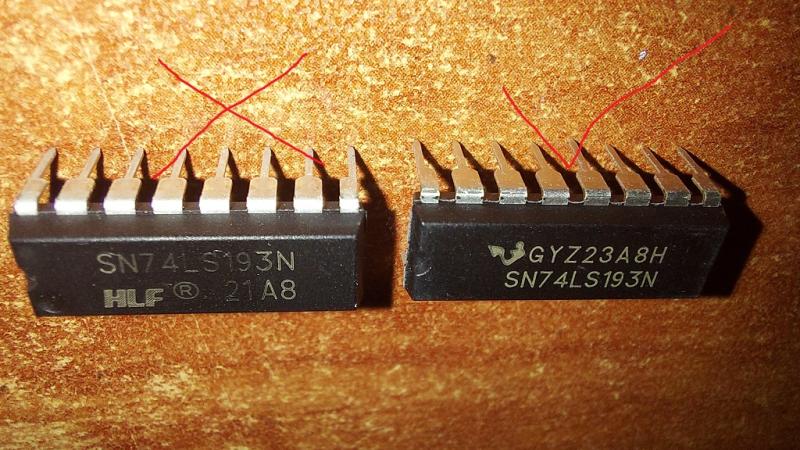

  7. #36
    07.10.2020
    г. Ашдод, Израиль
    31
    Я не пропал.
    Вчера вернулся из отпуска с семьей, за это время приехала очередная китйская лотерея.
    Я заказал два коплекта SN74LS193N - аналог ИЕ7. Один коплект оказался того же производителя, который у меня был и не работал.
    Проверял не запаивая, просто вставлял микросхему до упора, немного разгибал выводы собратной стороны и двигал корпус вверх, таким образом выводы распирались в отверсиях.
    Начал с микросхем того же производителя и... тот же результат - выход последнего разряда отстает от остальных. Микросхема второго производтеля дала синхронный выход всех четырех разрядов.
    Не запаивя микросхему, запустил тест... И проверка экранной памяти проходит как надо, но тест падает с ошибкой буффера в 5ом бите.
    Быстро нашел обрыв между микросхемой буффера DD61 и адресной шиной.
    Еще не проверена вторая половина памяти и похоже клавиатурный интерфейс не работает, буду продолжать копать.
    Может кому то прогодится. Это микросхемы, слева не работающая.
  8. #37
    HardWareMan
    Foskin, глупо считать ИЕ7 синхронным счётчиком. Он не является синхронным, потому что у него у триггеров в тактовом сигнале неоднородная задержка.
    Из библии TI
    Задержка в последнем разряде вообще неуправляемая и отличается в 2 раза от первых разрядов.
    Тайминги
    Настоящий синхронный счётчик это, например, ИЕ10. У него в тактовом сигнале задержек нет от слова совсем.
    Из библии TI
    Этот пользователь поблагодарил HardWareMan за это полезное сообщение:
    Shofer(20.06.2023)

  10. #39
    01.04.2020
    г. Екатеринбург
    573
    214
    156
    109 сообщений
    Да, всегда это удивляло, что ИЕ7 называли синхронным. Сделал синхрогенератор на ИЕ10 с синхронной загрузкой для пересчёта. Красивые и точные диаграммы, никаких гонок.
