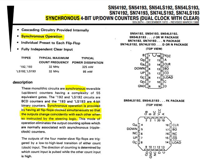

    HardWareMan Честно, мне тяжело понять показанную вами схему 74LS193 и возможно вы правы, что данная схема не есть настоящий синхронный счетчик, хотя из показанной вами времменой диаграммы не очевидно поведение всех четырех выходов.
    Однако если я правильно понимаю, в том же Datasheet от TI, которую вы используете, в описании микросхемы неоднократно упоминается слово Synchronous употребительно к ее выходам и даже имеется общее описание получения синхронизации.Нажмите на изображение для увеличения.
    Во-первых, я использую не датащит а Библию (да, у меня есть в бумаге):
    А так же справочник Шило. В нём, конечно, много косяков, но в основном там нормально всё описано. Что касается синхронности, то давай прочитаем внимательнее твой скрин, то что ты выделил маркером. Там написано, что вся синхронность это подача тактового импульса на все триггеры от одного провода. Ок, а теперь смотрим внутреннюю схему:
    Вот разница внутреннего прохождения тактового импульса на эти самые триггеры. Да, они подключены к единому исходнику а не по цепочке друг к другу как у ИЕ5 (на что и акцентировано в букваре, что ты привёл). Но на этом вся его синхронность заканчивается. Ибо добиться минимальных расхождений в переключении нельзя в виду очевидно разной задержки у каждого триггера. Получить почти полную синхронность можно, но это будет из разряда подбора транзисторов с одинаковым h21э для усилителя. А у ИЕ10 такты тупо одним проводом соединены и вот там строгая повторяемая синхронность.

    Привет, спасибо сем кто пишет и участвует в этой теме. С вашей помощью я узнаю много нового. Дело в том, что по образованию я инженер электронщик, и хобби у меня электроника, но работаю в полупроводниковом производстве, что не подрозумевает использование документации и работу с микросхемами. Так, что вся информация, которую я получаю здесь очень ценна для меня. Как я писал в начале темы, проект начинался в основоном ради обучения.
    HardWareMan Спасибо за обьяснение, разницу между ИЕ7 и ИЕ10 понял. Как говорят в Израиле: Я монимаю быстро, когда мне обьясняют медленно. Насчет использования Библии, мне всетаки кажется, что Data Book от TI это сборник Datasheets от TI. Хотя возможно ошибаюсь, в руках не держал.
    Предварительный итог. После установки 74LS193 от второго производителя, фронты на всех четырех выходных разрядах стали "синхронными" на столько, что мой простенький логический анализатор, показывает их одновреммено. С предыдущей микросхемой разница между четвертым и третьим битом была ~40ns.
    Как результат, сигналы /RAS и /CAS нормализировались, комп заработал даже без подбора времязадающих конденсаторов.
    В данный момент Тест 48к проходит, клавиатурный интефейс работает, ПЗУ 48к работает.
