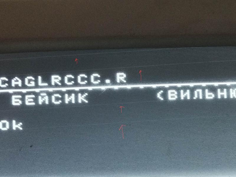

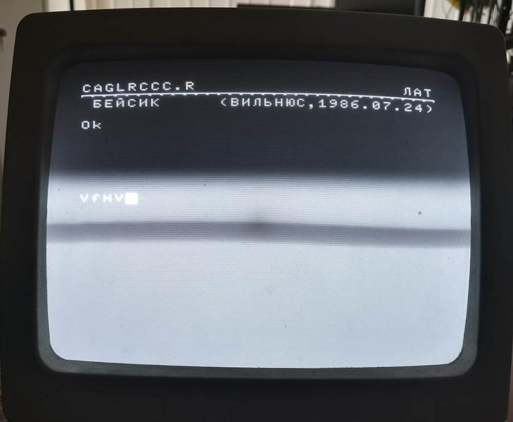

Перепаял все конденсаторы и он в принципе заработал. Кроме К40У-9 (0.022мкФ на 1000В). Их я не менял. Любопытно, что моя нумерация элементов на плате монитора не совпадает со схемой. У меня измерение 15 написано на плате.
Я вижу картинку четко, ничего не дрожит и не багает НО!
1) На черном фоне я вижу какие-то диагональные линии через одинаковые интервалы. Если яркость поменьше делать, то пояти не видно.
2) Половина экрана засвечена. Точнее, там светлый фон какой-то. При этом если там есть изображение, то его видно (оно более белое). И если монитор в открытом виде качать, то граница засветки меняется. Если это что-то значит. Есть идеи что это ?

Общие впечатления. В нижней части "белесая" засветка. Причин этого может быть три-четыре. Надо по нескольким схемам смотреть, какие радиодетали установлены.
Кстати, если не трудно, посмотри на самой плате номер версии печатной платы монитора. Именно печатной платы. То, что есть на каком-нибудь внешнем шильдике, может не соответствовать действительности.
А чего не меняешь высоковольтный транзистор? Кстати, с ним "в паре" и установлен конденсатор 0.022 мкФ 1000 В. Замени оба и посмотри результат. "Утечка" на транзисторе есть. Можно выбрать транзистор, проверить его тестером и убедится в этом.

К примеру, вместо К40У-9 можно установить К73-79. Желательно их попробовать заменить, так как эти конденсаторы, как я смотрел по схеме, входят в узел строчной развертки. Что означает "изменение 15", не знаю, может изменение до 15 версии. Вот эти наклонные "бегущие" линии на экране монитора, это и есть линии обратного хода, при них и есть эффект засветки. Транзистор стоит выпаять и проверить, но бы заменил. Кадровая развертка вроде нормальная. "Шалят" какие-то конденсаторы, они же не новые. И не электролитические не постоянной емкости вредят изображению на экране.

Не понял фразы. Что значит "ПРИ НИХ". Причина появления ЛОХ и засветки нижней части экрана одна и та же? Ну странно, по мне так очень непохоже. Ну я сосем в ремонт таких вещей не умею, поэтому приму ваше мнение. А вообще, там случайно нет ничего такого, что как-бы разделено для верхней и нижней части экрана и тогда может вверху все работать, а внизу вот так. В чем-то такое разделение есть в схеме?
Я заменю.
100% нормальная. Ничего не дрожит, все хорошо показывается там где надо и правильного размера.

Да Бог с ним, как я назвал конденсаторы. Вот лично тебе что надо? Сделать монитор и увидеть хорошее изображение на экране монитора или выяснять, как "разработать" на основе старого монитора новый монитор? На Митинском можно на 3-м этаже побродить и купить необходимый арсенал радиодеталей, даже старого образца. Оно того стоит. Понял бы того, кто живет в Анадыре и не может приехать на Митинский радиорынок. День потерять, зато купить все необходимое и с запасом. В общем дерзай. На 0,1 мкф, это временная мера. Сгореть там ничего не сгорит, но хоть выявить неисправность можно будет. На видео ведь видно, есть линии обратного хода. Это какой-то конденсатор "протекает". Пока советую "разобраться" с высоковольтным транзистором и его обвязкой, в части конденсаторов. Потом уж дальше идти. А может и восстановится все.
От 3-го вывода кинескопа через резистор должен быть установлен транзистор КТ3102. Замени его. Рядом с ним, в цепи транзистора установлен диод. Его "прозвонить", но как правило, он редко выходит из строя. Если же пробит, менять.
