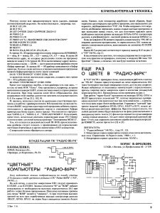

    Имеется стародельная доска:
    Хотелось бы доработать до цвета. Стандарта на сколько я вкурил два - Толкалина (ж.Радиолюбитель 04.1992) и чуть позже переосмысленная схема от Акименко (ж.Радиолюбитель 10.1992). Между собой отличаются перепутанными цветами RGB и инверсией.
    Собрал схему Акименко:
    Всё работает, всё хорошо, кроме одного - не смог найти ни одной живой программы под эту схему, не говоря уже об играх.
    Поэтому собрал вроде-бы схему Толкалина:
    Тоже работает, но по сравнению со схемой от Акименко не происходит вывод изображения, когда РКшка находится в мониторе. Оно и понятно - на выходах 32,33 и 34 ВГ75 нули, и после операции "И" с цветом на выходе нуль.
    То, что в статье говорится про какой-то переключатель SA1, мол надо его включать/отключать когда цветная игра или работа в мониторе - так он влияет только на композитный видеовыход, а на RGB никак не влияет, судя по схеме. Или я чего то не вкуриваю.
    Поэтому подскажите, как сделать RGB видеовыход что бы изображение на RGB было и в режиме монитора, и когда игра запущена (по Толкалину). Желательно при этом не сломать композитный ЧБ видеовыход. Желательно без тумблеров.

    Видимо я нашел ответ на свой вопрос, а вопрос был, напомню : как сделать RGB по Толкалину без переключателя, что бы на RGB присутствовали сигналы как в обычных ч/б программах (монитор, чб игры р86рк), так и в цветных программах и играх (dizzy, rise, boulder dush, паника и тд).
    А ответ кроется в журнале Радиолюбитель №4 за 93 год, Б.ФРОЛКИН. "Схема формирования сигналов цвета, исключающая необходимость в,переключателе цвет - монохром".
    Пока правда не собрал в железе, сейчас надо демонтировать все то, что напаял до этого, и сделаю с чистого листа так сказать дороботку в точности по этой схеме.

    выкладывай уж и схему Фролкина для комплекта.
    Не выложу, потому что работает она не так как Толкалина - цвета фона у толкалина черный а на этих схемах получается цвет фона символа.
    В общем, устал я впаивать-выпаивать туда-сюда всякие ЛЛ1, ЛИ1, ЛП5 и поставил одну GAL16V8 на которой и сделал все что хотел, а именно:
    цвет по оригинальному Толкалину, без всяких переключателей, не ломая существующий композитный выход, сигналы на RGB присутствуют как в мониторе/оригинальном софте РК, так и в цветных играх. Схема подключения GAL:
                                       P16V8
          (к D9 выв.6)  SYNC |  1                20  | Vcc
         (к D8 выв.32)  HLGT |  2                19  |
         (к D8 выв.33)  GPA0 |  3                18  |
         (к D8 выв.34)  GPA1 |  4                17  |
         (к D8 выв.36)   RVV |  5                16  |
         (к D9 выв.10) COLOR |  6                15  | BUF_SYNC (вых. синхро-смесь)
                             |  7                14  | !B_OUT   (вых. синий)
                             |  8                13  | !G_OUT   (вых. зеленый)
                             |  9                12  | !R_OUT   (вых. красный)
                         GND | 10                11  |
    RGB видеовыходы в моем случае подключил через резисторы 300ом на SCART телевизора. Синхро-смесь напрямую на SCART.
    Но, это с моим телевизором. С другими устройствами могут быть варианты...
    На странный голубовато-синеватый фон не обращайте внимания, это у меня телек такой Супра мелкий с самой дешевой матрицей, она еще и знатное послесвечение оставляет, а так же шарашит УФ подсветкой прям в обьектив - сфотать нормально экран не реально.
    Всем спасибо за участие -)
