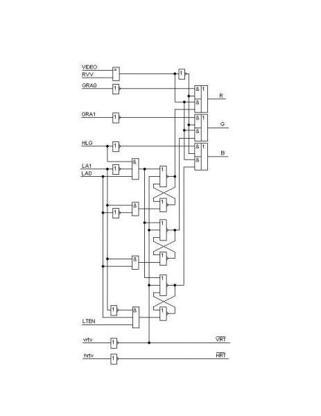

    А кто знает откуда вот эта схема взялась?
    и чем она принципиально отличается от Толкалина, Фролкина, Акименко и Апогея?
    я вижу тут кроме HGLT, GPA0 и GPA1 задействованы экзотические LA0, LA1 и LTEN

    судя по логике, тут кроме цвета чернил ещё можно задавать цвет фона, но оба цвета нельзя задавать одним атрибутом, надо два байта в видеопамять класть, а это будет как два пробела.

    Понятно
    А кто-то такое себе делал? Этой схеме в обед сто лет - не помню откуда я её взял, но я её точно видел где-то в печати в 90х
    P.S. Или я путаю со схемой вывода псевдографики, которая есть в книжке "Домашний компьютер" про РК86 - там тоже LA0 и LA1 задействованы
    P.P.S. Вот, нашёл откуда я эту схему взял - теперь надо спросить у коллеги Rokl-а откуда он её взял

    от Апогея отличается тем, что отсутствует регистр, синхронизирующий атрибуты с выводом символа, и сами атрибуты привязаны к другим каналам цвета.
    у Апогея это выглядит так:
    HLGT -- RED
    GPA1 -- GREEN
    GPA0 -- BLUE
    я не делал, вижу первый раз.
    такая куча логики на рассыпухе займёт дохрена места, но легко поместится в один корпус PLD, если кому интересно, могу прошивку состряпать.

    Кстати а в чём проблема атрибутов и выводом символа? Как это визуально выглядит когда синхронизации нет (как на РК)?
