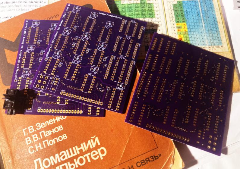

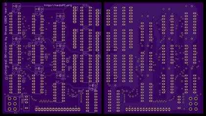

    Северная Пальмира дала мне идею как совместить несовместимое:
    И собственно вот:
    Универсальный контроллер цвета для РК Толкалин-Акименко-Апогей с 3-позиционным тумблером весит 10 корпусов мелкой логики.
    Регистр врезается в RVV,HLGT,GPA0,GPA1 только при выборе Апогея.
    Цвета перепутываются с помощью мультиплексора в соответствии с выбранным режимом.
    В случае Толкалина идёт инверсия цветов через XOR-ы (чтобы ИЛИ-НЕ превратились в И - как в Пальмире).
    На выход идут не только R,G,B, но и I (интенсивность) - оно собственно нужно лишь для того, чтобы делать серый цвет (I=0 R=1 G=1 B=1) - во всех остальных случаях I=1 (ну кроме чёрного - там I=0 R=0 G=0 B=0). Серый цвет сделан для атрибута 80H Толкалина (чтобы было как в эмуляторе) и для атрибута 8DH Апогея ( это я чисто для себя - не хочу терять восьмую комбинацию : ) а для Акименко серого цвета нет - там 8DH обычный чёрный-по-чёрному.
    Игловые файлы пока не выкладываю - надо самому сначала заказать прототип, собрать и погонять, но симуляция вроде бы показывает, что всё верно...
    Заказал 3 платки универсальной доработки до цвета Толкалин-Акименко-Апогей размером 89 x 100 мм (в плате, как я и писал ранее, 10 корпусов, но я справа ещё сделал 3 запасных посадочных места на всякий пожарный под DIP14, DIP16 и DIP20):

    Получил платки:
