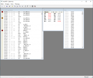

    попытался понять что происходит при запуске ROLLER.COM
    дичь какая-та ( и версия dos тут вроде-бы не при чём )
    файл изначально нерабочий.

    Игры не запустятся, так как все нолики заменены пробелами (по крайней мере в скачанных мной файлах). Так что и код, и данные безвозвратно повреждены. Но я нашёл у себя в архивах 2 игры из этого списка: http://podrezov.com/temp/msu_games.zip
    Игру Кувакина пока не нашёл, можно попытаться восстановить, но шансов мало.

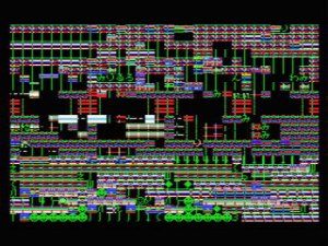

    Roller дальше заставки ничего не показывает:
    А вот Tetris ][ играбелен более чем полностью:
    Скриншоты:
    там вроде-бы надо Enter нажать для старта.
    игра явно не авторская, тупо подправили несколько надписей
    Что только ни нажимал, постоянно перезагружается заставка с обращением к дискете.
