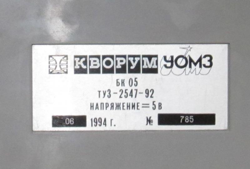

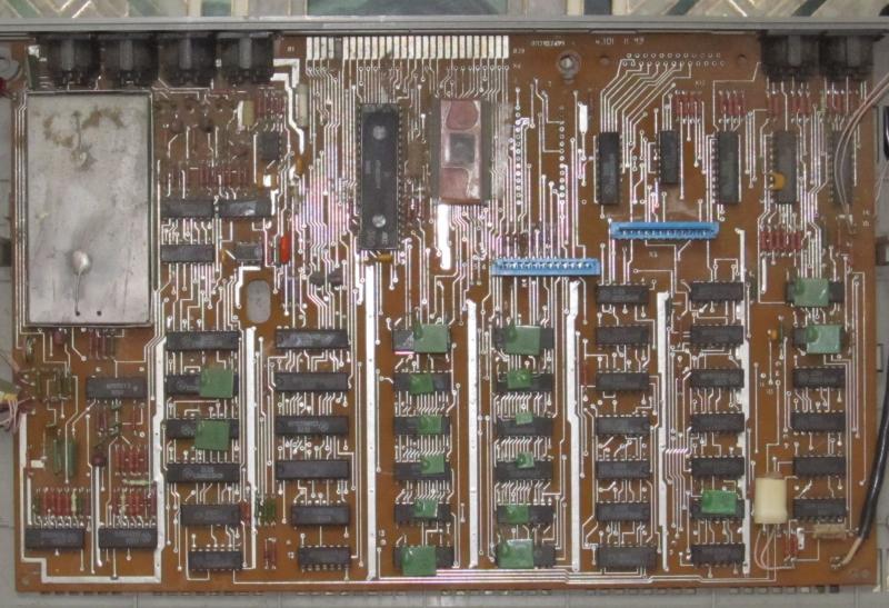

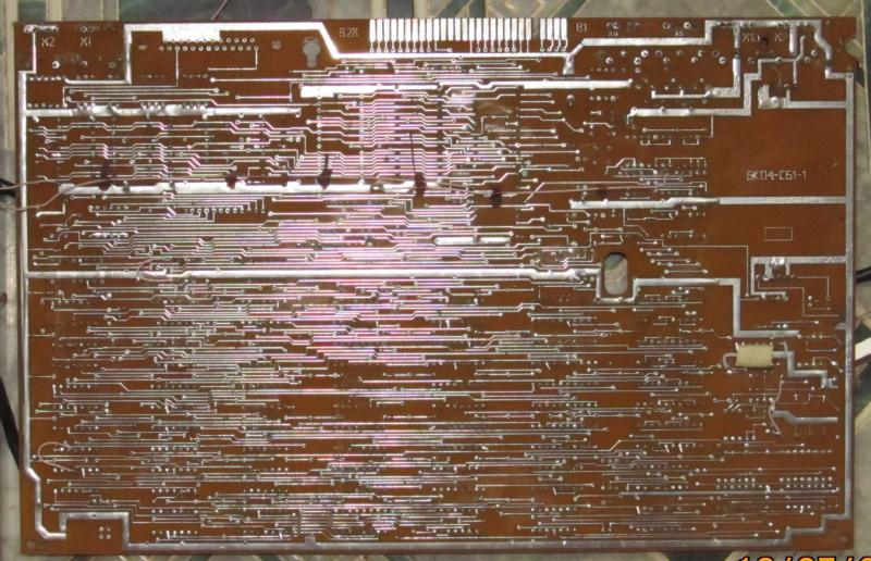

    Добрый день!
    Достался мне Кворум. По всем признакам не пользованый, но долгое время пролежавший в пыльной кладовке. Встал вопрос что это за модель, БК04 или кворум 64.
    На корпусе этикетка с маркировкой БК-05, на плате 8 корпусов РУ5Б, а на обороте платы вытравлено БК-04!
    Фото прилагаются.
    Собственно есть желание увеличить память до 128к (второй этаж РУ5Б), муз. процессор и КНГМД.

    У Кворума-64 разъем принтера слотовый, а не DB-25. По крайней мере у всех тех, что я видел и имел, не поручусь за все вариации.
    Ну и вообще, компоновку платы я плохо помню, но в нижнем левом углу должна быть "лампочка"-кварц.
    Он включается? OUT 0, 1 если сделать, виснет?

    Неделя лазания по форуму и вроде как нашел ответ - это Кворум БК-04.
    Из этой темы взял: http://zx.pk.ru/showthread.php?p=287...%EC#post287645
    Может у кого есть схема на эту модель?

    Коллеги, подскажите, распиновка аудио входа и выхода видео у Кворумов разная или под один сделана?
    Есть схема от 64-й машины, просто на плате дорожки под разъемами спрятались, пытаюсь так отследить. Как видно из платы аудио вход и выход на 555 таймере собраны (1006ВИ1).

    Запустил машинку.
    Установил отдельную платку с разъемом питания, тоже 5 pin, с входными фильтрами для +5 и +12В. По периферийным разъемам:
    Вход магнитофона - 2-общий, 3 и 5-вход.
    Выход магнитофона - 2-общий, 3 и 5-выход.
    Выход ТВ - 2-общий, 1-выход НЧ, 3-видимо выход ВЧ (пока не проверил).
    Выход RGB - пока не проверял, но 2-общий, 3;5;4 - похоже на RGB, остается 1 - синхра. Но точно не проверено.
    После небольшой профилактики ПК стартанул без проблем.
    Видимо в Спектруме есть что-то манящее, старший сын (6 лет) увидев его, отложил в сторону Xbox-360, и выходные просидел за Эксолон и Булдердаш_ем!
    Надеюсь на помощь Камиля Каримова в дальнейшем расширении функционала ПК,
    память, BDI и звук. Понятно, что без схемы трудно что-то сделать.

    Спасибо, но я имел в виду сформированную шину. Судя по плате сигналы выводятся без буферов. Хочу сделать формирователь шины из журнала Spectrum Expert #02 , а уже к нему и цеплять доп. устройства.
    Кстати, случайно не пробегала платка на это устройство?
    Наверное придется пока по плате прозванивать контакты и рисовать схему слота.
