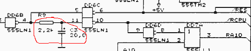

    Вот решил наконец-то заняться подаренным мне кворумом 128.
    Но чё-то пока не получается.... вобщем прошу помощи у более опытных людей, и заранее всем спасибо.
    вобщем плата БК06-1-4 с небольшими доделками, вроде как контроллер дисководов подсоединяли - в правом верхнем углу стоит тм2, похоже "не местная", толком ещё с ней не разбирался. ПЗУ - 1)РФ8а, видимо основное, 2)27128, написано TRDOS.
    Тактовая в норме, видео работает.
    почему-то на z80 постоянно активный сигнал сброса. Я думаю так не должно быть... начал разбираться - вместо резистора стоял диод, а кондёр на 1мк. заменил как по схеме, вроде помогло. экран стабильный, вертикальные полосы (без ПЗУ), с ПЗУ - стабильный мусор.
    какие сигналы дальше проверять? и в чём вообще может быть проблема?
