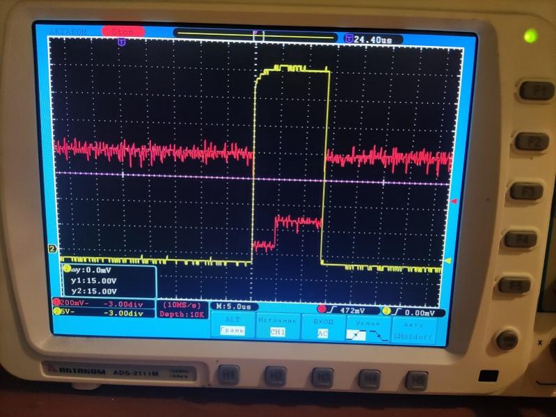

    Цитата Сообщение от ВитГо Посмотреть сообщение
    гм.. давайте еще раз видеосигнал на одном луче и выв. 15 д36 на другом...
    или я что-то не понимаю или у меня на 15 ноге почти 35 В ...

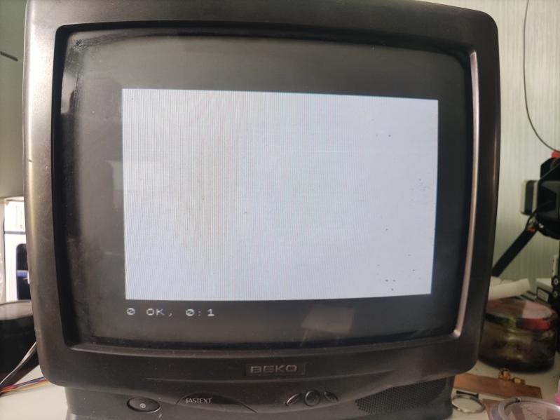

    Цитата Сообщение от pinaich Посмотреть сообщение
    и на элт
    тут не видно дефекта, но возможно края обрезают
    наберите что нить типа border 0 (черную рамку сделайте), можно и остальные 7 цветов проверить (пусть серым кажет)
    и проверьте именно на элт...
    входа закрытые у осциллографа ?
    переключатель 1:1/1:10 на щупе есть? в правильном положении?

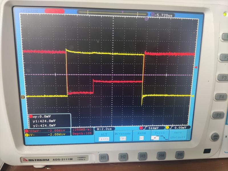

    открытые. мой косяк, не увидел переключатель 10х
    теперь так

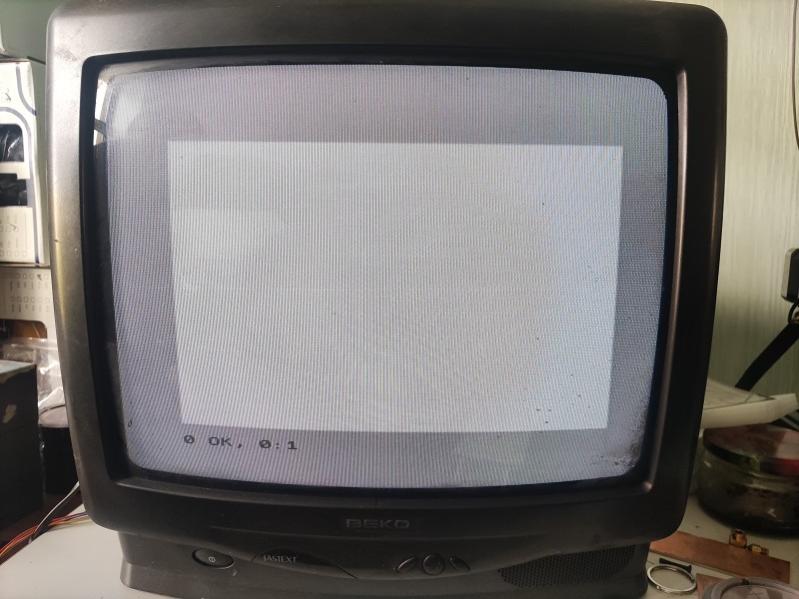

    У меня все еще пока используется сигнал Н5 а не смесь Н3 и Н4. Есть мысль её попробовать...
    это с сайта https://www.cxemateka.ru/ru/building...3_8910_ym2149f
    без них вот так
    фото "без них вот так" это с уже укороченным сси ? или до этой доработки ?
    второе: помнится на ленинграде-1 на платах обычно D4 настроена на кварц 14,318 мгц... если у вас кварц на 14 мгц ровно - то там нужно переподключить входа счетчика на печатной плате..(15 вывод отключить от земли и подключить на +5 вольт)
    по вашим осциллограммам я если честно ничего особо криминального не вижу... нужно бы замерить уровень синхроимпульса видео сигнала (должно быть 0 вольт) и уровень черного после синхроимпульса (должно быть 0.3 вольта) - это можно сделать при помощи маркеров осциллографа... а в остальном все достаточно корректно..
    ну еще конденсаторы ваши установленные - проверить их емкость ! может быть заменить на другие...
    в остальном претензий пока не вижу... (то есть вам вспомнить подключение (проверить) Д4 и ее настройки на кварц)...
    теперь так
    щуп осциллографа откалиброван?

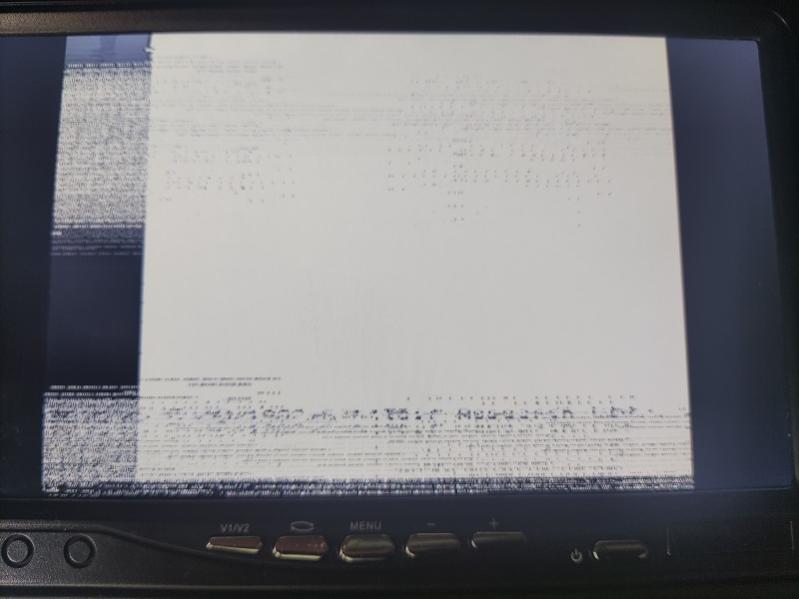

    теперь так
    какой смысл смотреть на строки, если косячит нижняя часть бордюра? на кадры смотрите.
    косячит не только бордюр но и паппер. а куда именно смотреть?
