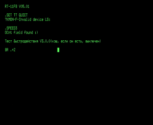

    Не работает ничего. Курсор мигающий и всё. Подождал пару минут.
    А эмулятор известное дело кривой, на нём например тетрис RTшный не работает, и некоторые другие проги. Если знать как он написан.... чудо, что он вообще работает.
    Может в SPEEDx ввести вывод номера версии при старте? Чтобы уж точно не путаться чего на скриншоте.

    Ну, такое впечатление, что не прилетают прерывания от таймера... Но ещё бы знать точно.. Ок, попробую добавить типа предварительного тестирования..
    Хотя вроде делаю всё как в драйвере PI...
    Вывод SHO CONFIG можешь выложить?
    @Radon17 - ещё такая просьба - запустить SPEED3 и подождать минут 10 (если ещё такого не было). Возможно я ошибся в счётчике прерывания и получилось слишком большое значение (хотя на эмуляторе врод как ок)

    @Radon17 уже засыпал и пришла в голову одна мысль - почему может не работать на реале и работать в эмуляторе Э85. С утра немного поменял логику работы и выложил обновленные SAV и DSK. В эмуляторах PDP-11 и Э85 по прежнему работает
