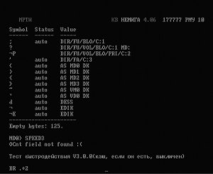

    Не Э85 единой сыт человек. На Немиге по-прежнему не работает.
    Возможно тоже от дистрибутива ОС зависит, но тут ситуация интереснее - обычный SPEED.SAV работает.
    P.S. А обычный SPEED.SAV можно под Э85 переделать?
    Обычный SPEED работает непосредственно с регистрами терминала и вектором 100. Почему я и спросил про эмулятор - воспроизвести проблему у себя Сегодня поковыряюсь Кстати, возможно заработает, если вывод сделать через регистры, а не через операционку - я могу и такой вариант собрать
    Теоретически - да - исходник я восстановил, собственно, отталкиваясь от него я и делал свои SPEEDx. Но у него неправильно сделана работа инструкции, в отношении которой идёт подсчёт быстродействия. сами инструкции выглядят так:
    R1 := R1 + R0
    R1 := R1 + @R0
    R0 := R0 * R0
    R2 := R2 / R0
    Учитывая, что на каждом повторе начальное состояние регистров разное - получается, что считаем быстродействия для разных операндов. А для деления вообще интересно, так как R3 ещё используется и как счётчик количества повторов, а R2 - как счётчик (на уменьшение) времени. Вообщем, числа получаются неточные, а для деления ещё и не пойми что.
    Кстати просвятите пожалуйста, что за OCnt field?
    Это (в мониторе RT-11) ячейка, где хранится счётчик количества символов (в очереди) для вывода в консоль - перед запуском тестирования программа ждёт, пока там будет 0 - буфер пуст, всё выведено. К сожаление, его адрес не фиксирован, пришлось эвристически искать. Вроде как в 5.x работает, более ранние не проверял. На Немиге не нашлось.
    В общем, решил переделать SPEEDx. Что бы на Э85 использовался soft вывод на консоль, а в других случаях - hard, наверное, такое вариант будет более работоспособен для всякой экзотики типа Немига
