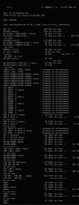

    Поскольку это не сильно сложно (но ошибкофф насажть могу) - переделал на вариант автоматического выбора soft-hard вывода на терминал. Теперь soft будет только на Pro/Э85, в остальных случая hard.

    @Radon17 - до эмулятора НЕМИГА ещё не добрался, поэтому просьба проверить
    Проверил, работает! Только прошу прощения, тестил на 64-символьном знакогенераторе, по-хорошему надо загрузить на 80 символов. Но это же тесты.
    Гораздо сильнее смущает вывод паразитных символов после цифр (на скриншоте видно).
    И ещё после вывода "R2-R3(34567.)/R1(321.)" и его значения экран очистился.
    Такое ощущение, что что-то с управляющими символами (после последней цифры в порт летит код управлящего символа?) или скоростью записи в порт (неправильный опрос 177564?). Или железо/софт Немиги работают нестандартно.
    Я на это налетал, но на физических компах. Возможно, действительно что-то где то не проверяет готовность - буду смотреть

    То есть когда счётчик PCTIK обнуляется очередным прерыванием - идёт НЕ передача в RT. То есть получается, что из 16 прерывания обрабатывается 15. Технически это логично - учитывая, что стоит кварц на 32768 Гц, а из него сделать 50 или 60 герц - проблематично. Делением на два получается 64. А 64/16*15 - как раз 60 герц - и вроде бы всё логично. Если я не ошибаюсь - то да, все измерения коту под хвост. Надо смотреть на схему - чего там и как, потому как вроде использовалась 512ВИ1, а она вроде выдаёт 50 герц, нет? В общем.. буду смотреть сам и жду аргументов за и против

    Она выдаёт 64 Гц.
    Ок, спасибо, значит на Pro/Э85 буду исходить из этого. Получается, Э85 работает чуть побыстрее, чем по (неправильным) результатам
    И вроде проблему с мусором определил. Сейчас - проверю и выложу обновлённую версию
    Так я и тестил на физической Немиге
    Это я понимаю Просто на эмуляторах... Хм.. А на эмуляторах я частенько запускаю только SPEED0, так как он очень похож - и, похоже, поэтому проблему не замечал...
    @Radon17 выложил, там же. Время на файла 19:36-19:37 по Москве.
    Некая эвристика - вроде как работает и на той проблемной RT11FB 5.01, с которой всё началось
