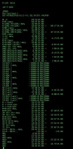

    Запустил SPEED3 на железной УКНЦшке. Результат похож на правду.
    Я так понимаю R0+R1 это повторение команд ADD R0,R1 и получилось 594 тысячи операций в секунду. Ну примерно 13-14 тиков на операцию при 8МГц где-то так оно и должно быть.
    Еще не очень ясно что такое стрелочка ->
    classic - взятое из SPEED, но с моей точки зрения там считается неправильно.
    Мой вариант исходит из того, что для правильного подсчёта нужно на вход команды или блока команд нужно подавать одни и те же аргументы.
    Поэтому есть блок инициализаии и команда или блок команд. empty - время выполнения только блока инициализации, следующая за ней строчка - это время выполнения блока инициализаии и команды или блока команд. А за стрелкой - чистое время выполнения команды или блока команд (без блока инициализации).

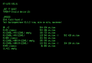

    @Radon17 выложил, там же.
    Потестил на Э85.
    Некая эвристика - вроде как работает и на той проблемной RT11FB 5.01, с которой всё началось
    Нуууууу, начинает работать
    Стабильно валится вот в этом месте (проверял три раза).
    Курсор перестаёт мигать и машина виснет (ждал по несколько минут, не отвисала).
    Но и это уже огромный результат. Спасибо
    Кстати результаты несколько отличаются от скриншота из 5.03 выше. Это наши в системе с таймером чего-то накрутили?
    На Немиге потестить v3.0.3?

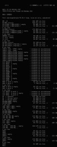

    Да, по возможности - и на Э85 и на Немиге
    тут даже порядок тестов чуть другой вроде
    Можно загнать что угодно и в каком угодно порядке Просто ещё некоторые вопросы возникали - а как оно, в частности - скорость чтения из памяти слов и байтов - вот на последней картинке в начале оно и есть
    Вроде как-раз верно подсчитана строчка с R1+R0 classic. Прогнал у себя в цикле буфер заполненный add r0,r1 кучу раз и получил примерно то-же самое.
    После прогрева машинки скорость слегка упала и вышло:
    По SPEED3 R1+R0 classic = 572 327 оп./сек
    Мой тест выдал 14.08 тик на команду add r0,r1 что при условии 8МГц получается 568 181 оп./сек
    Очень даже более-менее совпадает.
    А вот увеличенное число после -> смущает как-то. Слишком прям много там выходит.
    Да, рано радовадся - на той систему дурит. На дистрибутивной RT-11 5.01 с родным PI вроде норм.
    add r0,r1
    А ничего, что там в R1 каждый раз разное число и вполне может прилететь и 0. Плюс какая-нибудь оптимизация в ВМ2 - и сложение может просто не выполнятся, а взять из R0 число?
    А уж с classic div - когда на ВМ3 деление выполнялось почти так же быстро как умножение
    Короче, надо выкидывать classic и показ промежуточного

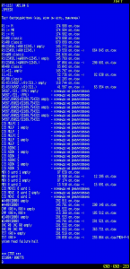

    Есть! Спасибо, паразитные символы пропали.
    Надписи про OCnt field нету
    На Э85 что found - была
