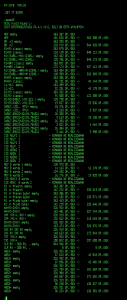

    Сам алгоритм работы с тестовыми блоками и показа результата отрабатывается, как задумывался. Дальше тесты и оптимизация.
    Из интересного. Как было описание тестового блока:
          ACTION <\BR .+2\>, Paired=YES
            NOP
          ACTION <\BR .+2\>
            NOP
            BR .+2
          ACTION <<CR><LF>\34567.89022*32109.754321 empty\>, Paired=YES
            LDD  @#DNUM01, AC0
            LDD  @#DNUM02, AC1
          ACTION <<CR><LF>\34567.89022*32109.754321\>
            LDD  @#DNUM01, AC0
            LDD  @#DNUM02, AC1
            MULD AC0, AC1
    Как теперь:
          ACTION <\BR .+2\>
          ACBODY
            BR .+2
          ACTION <\34567.89022*32109.754321\>
            LDD  @#DNUM01, AC0
            LDD  @#DNUM02, AC1
          ACBODY
            MULD AC0, AC1
    Можно понять, какие дубли были выкинуты. И для пустого блока инициализации (проблему с которым я обошёл с помошью NOP) при работе автоматом добавляется пустышка NOP

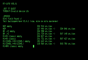

    И вот, когда уже натестировался и наоптимизировался.. И уже решил выкладывать... Решил потестить на эмуляторе ДКВ... и... БАБАХ! - свалился SPEEDx Ну, с FullODT найти ошибку достаточно просто.. на простых программах Поправил Опять тестирую
  5. #55
    30.11.2015
    г. Самара
    7,533
    346
    717
    599 сообщений
    Из только что обнаруженного.. Похоже, в эмуляторе от anasana - под RT-11 - спешат часы. Проверил три варианта (5.01, 5.03 и 5.07) RT-11 - везде 60 секунд считаюся как прмиерно 110-112. В ПРОС всё норм.
    Так что увы, все результаты SPEEDx на нём НЕДОСТОВЕРНЫ..
    Прикинул время выполнения каждого блока - 16.6 секунды. Нуу... в пределах нормы. Должно быть 16 секунд, но у меня не нулевая по времени реакция. Так что.. Возможно и достоверны
    Но вот что творится в RT??

    Это я балда Это не бага - это фича Это поле ищется только если SPEEDx решит выводить на терминал через систему. А выводится через систему сейчас исключительно на Pro/Э85! Вот, скажем, с эмулятора Патрона:
    .RUN SPEED3
    Тест быстродействия V3.4.1 (кэш, если он есть выключен)
    NOP empty
