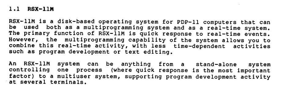

    Что-то нигде не встречал, чтобы RSX-11M называли многозадачной. Это многопользовательская система как и, например, MP/M. Многозадачность без диспетчера памяти - это очень странная вещь, на практике этого почти не встречалось. На Амиге сделали такое, но получилось скорее почти бесполезная демка про многозадачность. А вот Юникс - это реально многозадачная и многопользовательская ОС, но только при наличие ДП. Кстати, MP/M для 8080 использовала примитивный ДП.
    Пипец "эксперт".
    Даже RSX-11S многозадачная.
    Ну как обычно - в голове каша. ДП обечпечивает зашиту памяти - и всё. Многозадачность - это планировщик - и тоже всё.
    А RSX для этого ДП не требуется.
    Возможно если бы создатели УКНЦ лучше ориентировались в ИТ технологиях тех лет
    и спросили бы мнение "эксперта" - то загубили бы всё на корню.
    пошел бы в школы настоящий Юникс
    Барахло - оно и в Африке барахло. Слава богу - мнение "эксперта" тогда никто не спрашивал
    Открываем документацию от DEC, а не мнение "экспертов" и читаем - может быть использована как мультипрограммная (для "экспертов" - многозадачная), так и как система реального времени - то есть с гарантированным временем отклика на внешнее событие.
