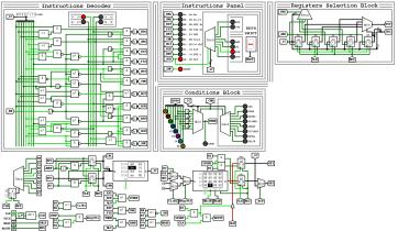

    Вот схема рабочего прототипа 2019 года:

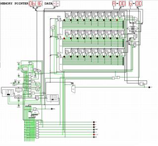

    А вот аккуратный эскиз процессора (отсутствуют блок регистрового файла и блок АЛУ).

    оч похоже на развитие лабы по разработке процессора с минимальной системой команд, чтоб хватило на всё)
    ну типа как элемент "и-не" достаточен для любой логической схемы.
    теперь это должно еще и красиво выглядеть)
    здоровско!
    (где взять не преклонного возраста людей, согласных кодить в кодах?))

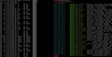

    Вот скриншот прогона отладки дешифратора команд на Verilog HDL:
    Как можно заметить, многие инструкции (ситуации) ещё не определены и появились инструкции LEA, LEX (аналог XLAT) и ORD (аналог сортировочной перестановки регистров совмещённой с SHR).
    Ознакомиться с кодированием инструкций, используя сложные "указатели" и "маргиналы", можно по ссылке.
    P.S.: Нетрудно заметить, что с префиксами и "маргиналами" система команд стала значительно сложнее и серьёзнее. А как 8-битная архитектура уже близко подошла к i8086.

    на всех прикрепленных изображениях, ничего не видно! разрешение крайне низкое и вникнуть в суть не удается.
    Хм...
    Тогда я дам ссылки на мой github-ресурс (с кодовым именем "Койяанискацци" - трек на modarchive.org)...
    Ссылка на Verilog-модель (сто раз устаревшую)
    Дешифратор команд на комбинаторике (Logisim)
    Дешифратор команд на комбинаторике (Proteus)
    Полная схема (Logisim - Принстонский прототип с декодером команд на ПЗУ)
    Синтез схемы на Quartus
    Но, все эти схемы - чисто ради приличия: Редкий энтузиаст возьмётся воспроизводить эту схему из реальных номенклатурных ИМС.
    (более 200 микросхем, по предварительным подсчётам)
    Схемами в симуляции лично я просто убедился, что построить процессор с "дружественным машинным кодом" вполне реально.
    Сейчас сосредоточился на Verilog HDL, чтобы уровень "воспроизводимости" в ПЛИС был самым доступным.
