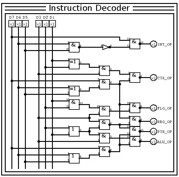

    Arrow Дешифратор команд - минимальная схема
    Перепроектировал схему дешифратора команд.
    Минимум вентилей - не более трёх на цепочку "бинарный код - операция".
    Здесь сигнал HLT_OP отсутствует и предполагает обработку через PTR_OP, так как разбор префиксов - довольно сложное дело и можно переложить HLT/BRK на него как частный случай.
