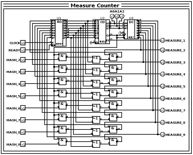

    Arrow небольшие уточнения
    Есть одна мысль с вынесением всего архитектурного состояния из ядра во внешнюю память.
    • Считывается из памяти значение Счётчика Команд PC
    • Считывается код команды по адресу PC
    • Считываются из памяти нужные РОН / PSW
    • Выполняется команда
    • Сохраняются в память все изменённые РОН / PSW
    • Сохраняется в память Счётчик Команд PC
    Тем самым, переключая страницы ОЗУ можно легко переключаться между задачами, а также наращивать мультипроцессорную систему.
    Понятное дело, это потребует гигантского количества циклов.
    Опытные схемы в Logisim и модели в Verilog почти работали. Счётчик машинных циклов задавал от двух до десяти циклов, что занимало от 6 до 30 тактов на одну атомарную инструкцию.

    Нейросеть заявляет, что пдобных архитектур в чистом виде не знает, хотя чем-то похоже на SPARC.
    P.S.: Нейросеть рекомендует инструкцию HLT переименовать в BRK, что отсылает уже к прототипу 2019 года, когда я мнемонически думал назвать код 00 вообще END.
    Но, всё это - косметика, так как не меняет ни сути, ни логики. Лишь облегчает визуальное ассоциативное восприятие.

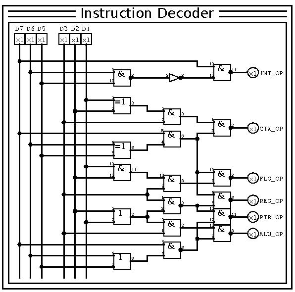

    Arrow Дешифратор команд - минимальная схема
    Перепроектировал схему дешифратора команд.
    Минимум вентилей - не более трёх на цепочку "бинарный код - операция".
    Здесь сигнал HLT_OP отсутствует и предполагает обработку через PTR_OP, так как разбор префиксов - довольно сложное дело и можно переложить HLT/BRK на него как частный случай.
