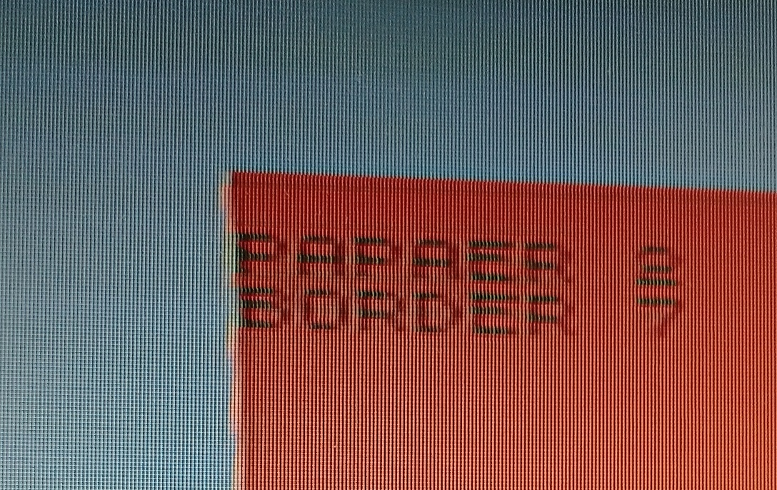

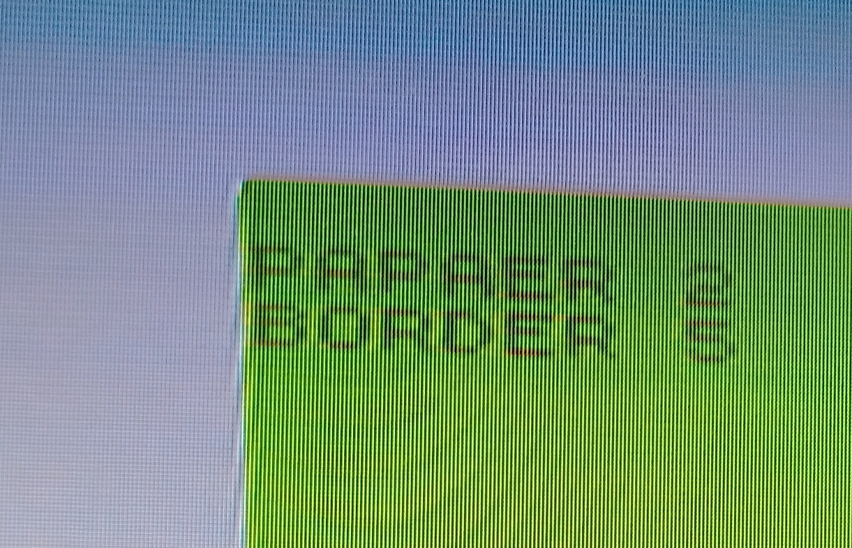

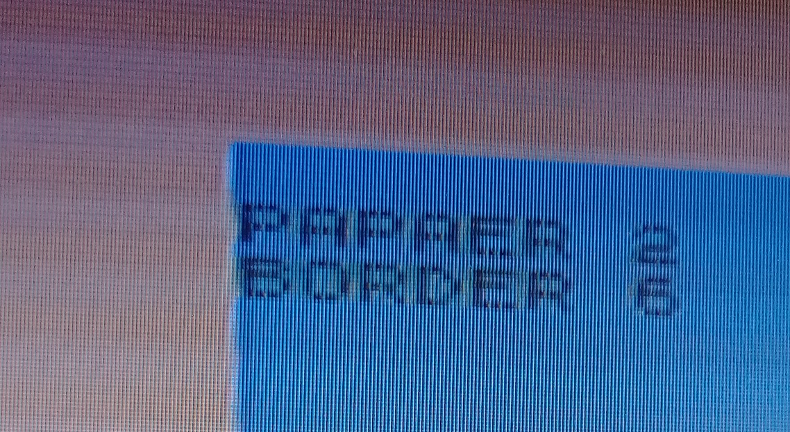

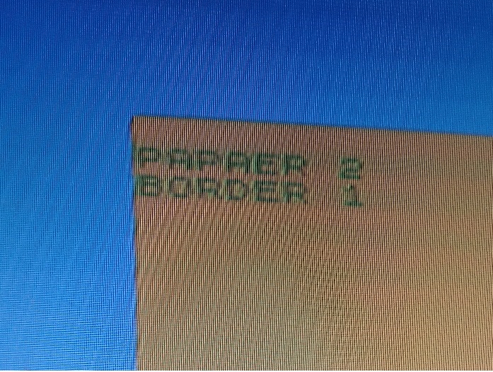

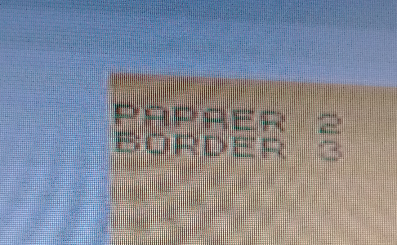

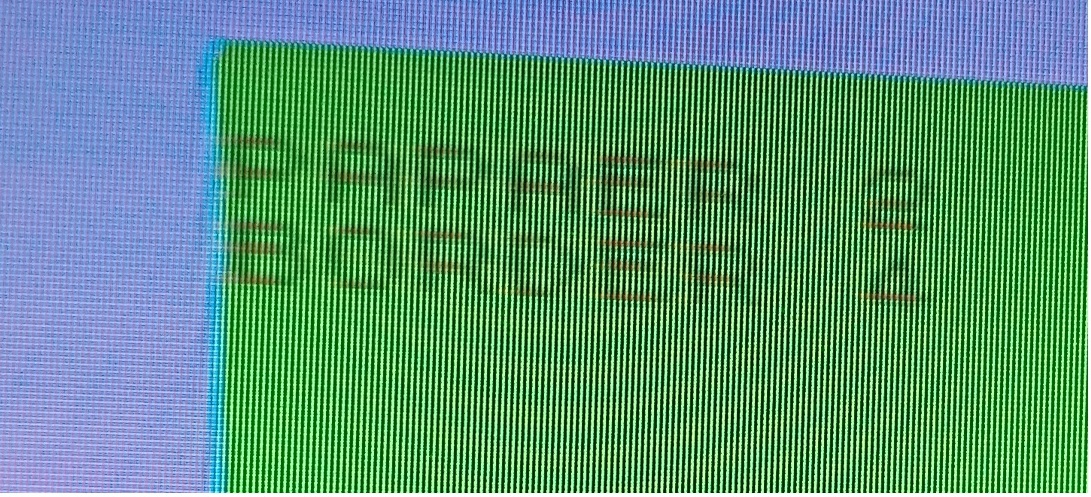

    Здравствуйте. Закончились мучения с дисководом, начались новые.
    Собрал PAL coder на AD724.

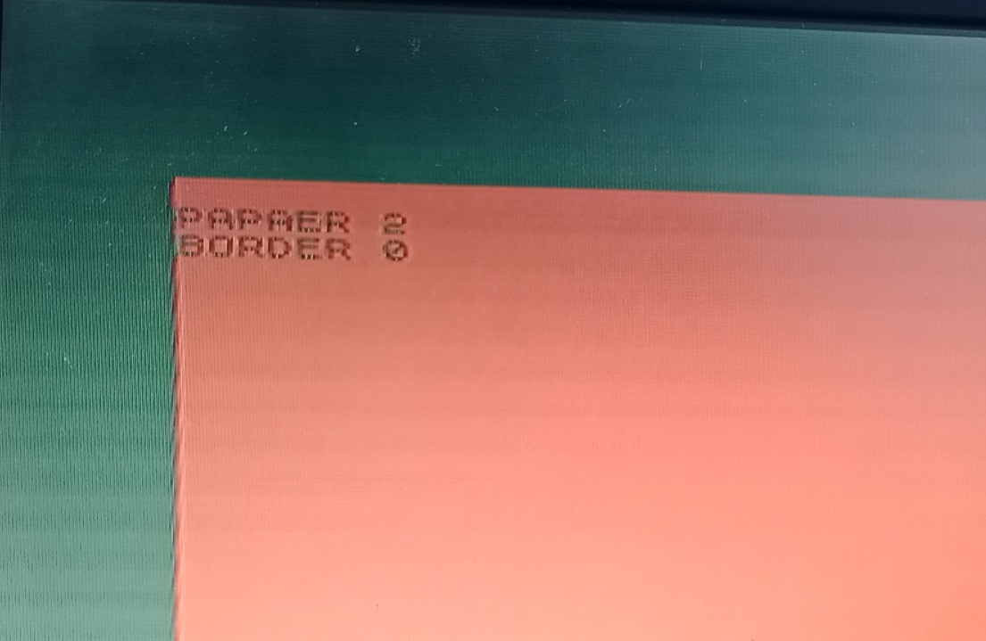

    Цвет появился, но по экрану идут горизонтальные полосы.
    При загрузке с магнитофона бордюрные полосы идут через весь экран.
    Border меняет цвет Paper, муар и мерцание.

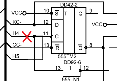

    Сделал эту доработку,.
    Стало еще хуже, изображение сместилось в правую сторону.
