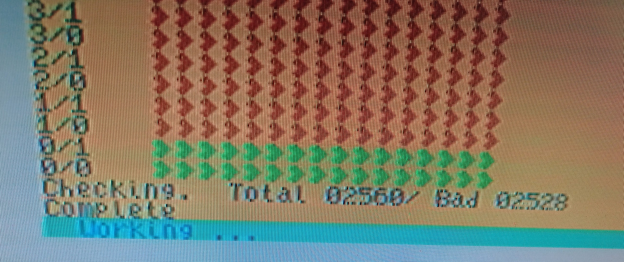

    Взял дискету с PC отформатированную виндой на 1.44мб. Заклеил окно и отформатировал в теневом мониторе.
    Судя по фото всё работает.
    Работает в теневом мониторе.Верификацию такая дискета в мониторе не проходит.
    В TR DOS не форматирует, однако записывает короткие файлы на отформатированные теневом мониторе.

    Теневик же проверяет каждую дорожку после форматирования.
    То есть. На картинке видим: Total: 2560 (отформатировано и проверено), Bad: 0
    А можно фото процесса верификации в теневике? На пару-тройку треков хотя бы.
    Прошу прощения за качество фото. Собрал PAL кодер на AD724 и не могу настроить.
    причем и форматирование дискеты и проверку выполняет одна и та же процедура
    Цитата Сообщение от IanPo Посмотреть сообщение
    Может это быть связано с неисправной ПЗУ (проблемы в области ТРДОС)?
    тогда в теневике было бы все ок
    теневик не использует процедуры тр-дос
    если поможет:
    ошибка выдается на чтение каждого сектора, значит согласно алгоритму проверки, после нескольких попыток чтения сектора, один или несколько бит 0-4 регистра состояния содержит единицу

    Дождался полной проверки диска.

    возможно не происходит физического перемещения головки
