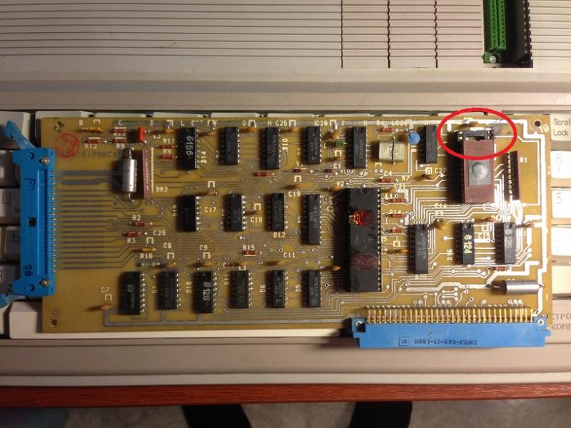

    Открыл контроллер, прилагаю фото. ПЗУ почему-то меньше чем панелька - это нормально ? Еще смущает внешний вид ВГ93...

    Это нормально, там разводка на плате под ПЗУ на 8К, а ставится обычно на 2К, у всех так. Над контроллером видно, что потрудился умелец, т.е. он турбированный. На вышедшем с завода контроллере, кстати, панелек нет, ПЗУ и прочие микросхемы намертво впаяны в плату.
    Если есть программатор, вытащи и посмотри, чего там в прошивке.

    А по каким признакам Вы определили, что контроллер турбированный ?

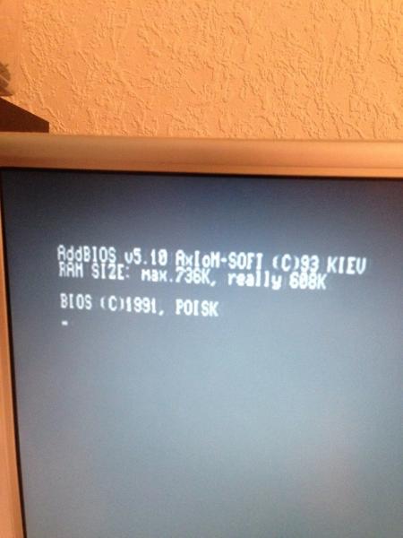

    Поскольку панелька под ПЗУ была убитой, я её заменил на цанговую, сделал кабель для дисковода и подключил его. Теперь при включении питания появляется заставка и дисковод начинает крутить диск, при этом один раз мигнув светодиодом. Правда головой не шевелит, может из за того, что диск не форматирован ? У меня нет системной дискеты. Это нормальное поведение ?
    Программатора к сожалению нет. Посоветуйте что-нибудь из программаторов, более-менее универсальное. Я в этом пока не разбираюсь, но хочется с чего-то начать...
    P/S: Кстати панелька под ВГ93 тоже не в очень хорошем состоянии и сама ВГ93 в расколотом виде, но если будет работать, то наверное так и оставлю... Хотелось бы поменять, но там видимо при демонтаже повреждены дорожки и накинуты сопли, боюсь не разобраться... схемы нет.

    ПЗУ на панельке и конденсатор около кварца неродной - значит, адаптер модифицировался.
    Нормальное, он при включении считывает первый сектор нулевой дорожки и пытается с него загрузиться. Если сектор не загрузочный, ничего не делает. Можно провести эксперимент, передвинуть руками голову дисковода вперед. Тогда при включении исправный адаптер должен вернуть ее на нулевую дорожку.
