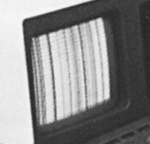

    На самом деле я имел ввиду фотку включенного символьного дисплея 15ИЭ-002.
    Что-то есть, но там ничего не видно из-за низкого качества фото. Ясно только то, что никакой служебной строки сверху, как например у 013, нет.

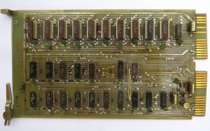

    Я так понимаю, дисплей это логический автомат без всякого микрокода.
    Единственные ПЗУ в схеме - это шрифты. А они такие же как у 013-го
    Вот можно даже посмотреть на ВК1 и ГС визуально. Одни и те же 10 штук РТ4.
    Это я к тому, что можно логическую схему переписать в формат программы.

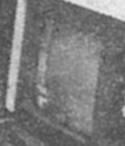

    Интересно, а почему именно такой разъем на СТЫК 2 установили:
    В чем замысел (вроде как стандартные у V24 - DB9)? Поискал ГОСТ-ы на СТЫК 2, но кроме общих букв и цифр в них не обнаружилось конкретики (даже в ГОСТ-е про шлейфы).
    Ну вы понимаете какого года разработки терминал? Второй половины 70х. Экземпляр с фото 1978 г.в. "Стандартным" DB-9 стал с повсеместным распространением IBM PC. И кстати DB-9 это только узкий ком, был ещё широкий на DB-25.
    И V.24, и Стык С2 это стандарт протокола, а не разъёма. Разработчик закладывает нужный ему разъём исходя из применения изделия. Классы климатической защиты, прочностные характеристики и т.д.
    Например, если стандартизировать предложенный вами DB-9 как единственный верный разъём для RS232, то его обязаны будут ставить например на улице, где дождь вообще-то идёт. Хорошо, если даже в помещении. Изделие очень компактное размером со спичечный коробок и там есть RS232. Обязаны будут поставить DB-9. А стандартизировать разъёмы для всех применений бумаги не хватит ))
    Год понятен. Вопрос в другом: разрабатывали прямо "с нуля" (впервые, без оглядок на имевшееся оборудование и комплектацию)?
    Вы правы, именно DB-25
    Все верно, было бы очень странно, если рядом установят разные типы разъемов (по климатическому исполнению). Но там же на задней панели (если глаза не обманывают) рядом установлен стандартный DB-25. Для подключения принтера...
    Представьте если аналогичным образом будут рассуждать разработчики оборудования с USB-разъёмами)))

    Выскажу предположение (может быть неверное, не судите строго), что для расположенных близко друг к другу разъёмов разработчики специально выбирали разную форму - чтобы у пользователя было меньше шансов перепутать кабели при их подключении.
    Возможно, но почему на принтер (который подключался далеко не к каждому терминалу) выделили стандартный разъем, а на линию связи с ЭВМ (которая всегда задействовалась) что-то другое?
    Вполне может быть. Системы конца 70-х в СССР вещь сама в себе.
    И это, несомненно, тоже.
    Печатную машинку "Москва" с большой натяжкой можно считать "вещью в себе", да и то она на сплошных стандартах (начиная от раскладки клавиатуры, заканчивая кеглем шрифтов и табуляторами) проектировалась. А это терминал... он же к ЭВМ (разным) цеплялся. В нем стандарты должны начинаться от вилки и заземления, а заканчиваться размером букв в документации. Тем более в конце 70-х годов в СССР.
