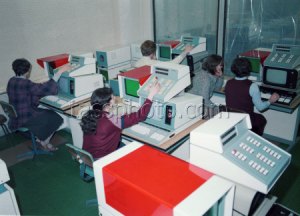

    Отличное цветное фото!
    Дата съемки: 22.05.1981
    Заголовок: Информационно-вычислительный центр объединения
    Описание: Ленинград. 22 мая 1981 г. Оператор центра во время обработки расчетов интегральных схем новых производственных моделей. Блохин Максим/Фотохроника ТАСС

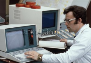

    Автор: Блохин Максим
    Дата съемки: 11.03.1986
    Заголовок: НИИ микроприборов
    Описание: СССР. 11 марта 1986 г. Автоматизированные рабочие места конструкторов больших интегральных микросхем в научно-исследовательском институте микроприборов. Лисицын Виктор/Фотохроника ТАСС
    Автор: Лисицын Виктор

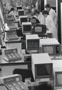

    Дата съемки: 03.08.1982
    Заголовок: Система автоматизированного проектирования
    Описание: СССР. 3 августа 1982 г. Сотрудники в отделе САПР. Овчинников Александр/Фотохроника ТАСС
    Автор: Овчинников Александр

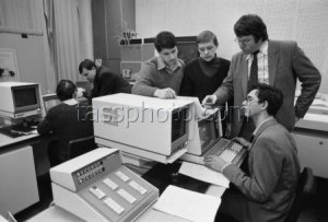

    Дата съемки: 01.11.1982
    Заголовок: Московский государственный технологический университет «Станкин»
    Описание: СССР. Москва. 1 ноября 1982 г. Кандидат технических наук, преподаватель кафедры "Автоматизированное проектирование и управление" Анатолий Викторович Рыбаков (второй справа) во время обучения студентов третьего курса по специальности "Робототехнические системы и промышленные работы". Лизунов Юрий/Фотохроника ТАСС
    Автор: Лизунов Юрий

    Также на фото видно графический дисплей 15ИГх160х210-001 и устройства ввода для него.
    А есть какие-то ТТХ этих устройств? Почему использовался именно этот дисплей, а не что-то более универсальное? Хотя бы какое у него разрешение и ч/б или цветной? И ввод производился в дисплей, терминал или Э-60?
    В смысле? Кулон же скопировали. На прошлой странице mig_25 даже показал с чего скопирован монитор/осциллограф.
    Да и что такое "более универсальное" вы бы предложили в 1977-м году?
    P.s. мне кажется, подобные рассуждения не имеют особого смысла, это просто бесполезный флейм, как выше про разъём для RS232.
    При чём тут Э60? Кулон работал на Э-100/25, которая собственно для него и разработана/скопирована

    А есть какие-то ТТХ этих устройств? Хотя бы какое у него разрешение и ч/б или цветной?
    Если ЭЛТ 31ЛН4 (используемый в 15ИГ-160) скопировали хорошо, то ее разрешение примерно 800х600 монохрома (зеленый люминофор). Это достаточно условная величина, поскольку изображение формируется из нанесенных на экран точек люминофора (их намного больше). Это не ЖК матрица, а именно точки, на которые попадает или не попадает луч электронов, управляемый аналоговой системой отклонения. То есть нельзя заставить луч попасть точно в одну точку и не попасть в соседнюю. А это значит, что светящийся объект (пиксель или линия) это всегда группа точек люминофора. Поэтому правильнее указывать разрешение в телевизионных линиях (400х300).
    Кроме того указан вес этого монитора - 35 кг.
    P.S В подобных (запоминающих) ЭЛТ рядом с экраном (люминофором) расположена мелкая металлическая сетка (по аналогии с маской в цветных ЭЛТ), шаг которой не совпадает с шагом точек люминофора, что дополнительно ограничивает разрешение.
