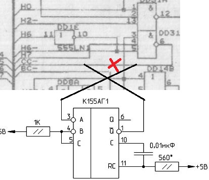

    По умолчанию PAL coder. BORDER меняет цвет PAPER.
    Здравствуйте. Закончились мучения с дисководом, начались новые.
    Собрал PAL coder на AD724.
    Цвет появился, но по экрану идут горизонтальные полосы.
    При загрузке с магнитофона бордюрные полосы идут через весь экран.
    Border меняет цвет Paper, муар и мерцание.
    Сделал эту доработку,.
    Стало еще хуже, изображение сместилось в правую сторону.
    а это у тебя бордюр залазит на участок где привязка к уровню черного
    и телек больно "умный"
    https://zxbyte.ru/inter.htm
    если это фирменная фича твоего клона
    я бы оставил как есть
    Да вроде когда этот Scorpion к древнему телеку по RGB подключал такого не наблюдал.
    Сходил по ссылке https://zxbyte.ru/inter.htm
    Вроде очень похоже на мой случай.
    Значит надо сделать так для синхро.

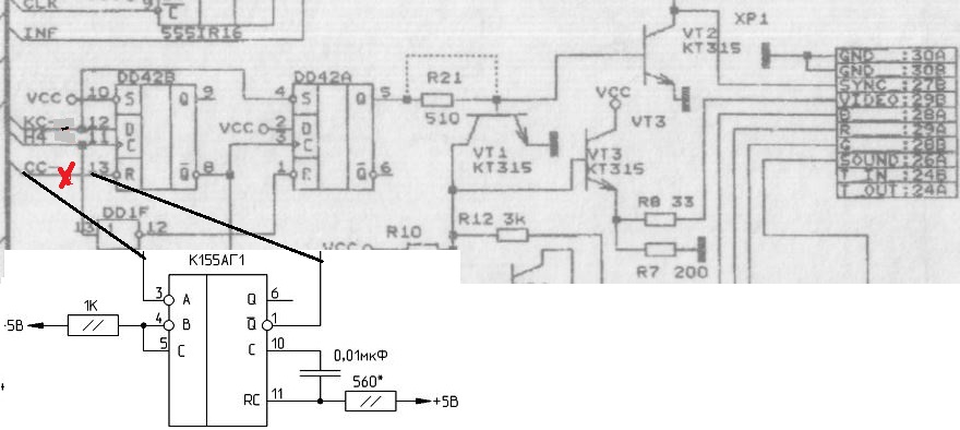

    УПС. Нарисовал разрыв кадрового импульса вместо строчного.
    Поменял картинки.
    Или так
    Так как у меня к PAL кодеру поключен CС и KС?
    Последний раз редактировалось Bias; 19.07.2023 в 05:53.

    Так сейчас синхру кодер делает..
    AD724. На такое способна разве?
    Кстати это идея приделать эту схемку на PAL кодер.
    17.03.2009
    Moscow
    537
    29
    56 сообщений
    Речь не про нее, а про то, что ранний опыт "такого на том телеке по rgb не наблюдал" уже неприменим
