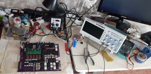

    Итак, плата на столе. Запущена и прекрасно загружается до момента перехода к загрузке RT-11

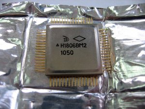

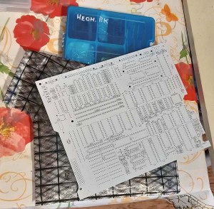

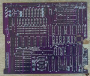

    Итак, пришло время завершить тот самый "Путь самурая"! Что же вышло в конечном итоге?
    Для начала, нужно рассказать о том что же все таки приключилось в момент сборки и то что
    было после этого. Для начала, пара картинок о том как все начиналось.

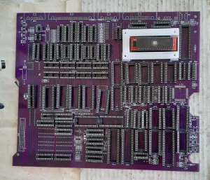

    Этот процессор в фольге, это уже тот который я нашел на просторах Московских магазинов
    где можно как оказалось найти все. И даже 132 рушки, я тоже нашел в совершенно неожиданном
    месте. Он 2000-х годов производства. Им, я все таки заменил, тот который впаял первым и
    мне показалось что что то не так. Но, это уже другая история. Плату я взял у Назима,

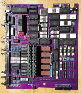

    с утолщенными дорожками, последней версии. На ней еще был ряд доработок по сравнению с
    версией платы с белой маской. Я даже уже не помню когда я ее покупал и у кого. Ведь вся
    история сборки Неона растянулась почти на 5ть лет.

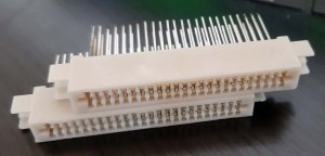

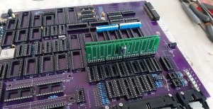

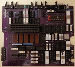

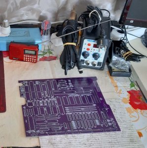

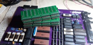

    Затем были долгие рассуждения и поиски как все таки запаивть планки памяти с 1 Мгб микросхемами.
    RAS и CAS там были самыми загадочными сигналами. Но в конечном итоге все получилось.
    Вот так мы паяли:
    И в конечном итоге получилось вот это:

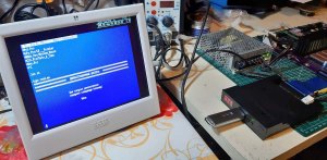

    И после первого включения было вот это:

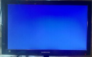

    А случилось, следующая история. Либо я потерял сноровку или что то упустил в процессе сборки
    так как эта реплика, все таки достаточно большая и серьезная работа и такую плату я собирал
    можно сказать впервые, да и много чего было не совсем понятно! ХЛ-ки, ХМ-ки! В общем весело!
    1) Перепутал, аноды и катоды всех диодов! ;-)
    2) Неправильно собрал схему для часовой батарейки.
    3) По всей видимости все таки умудрился запихать ПЗУ(эмулятор) наоборот, в процессе попыток запуска.
    4) Когда менял процессор, все таки не пропаял одну ножку.
    5) Один из разъемов клавиатуры, по моей вине или нет, точно не скажу, не было контакта с одним пином.

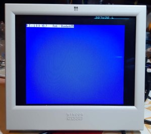

    В конечном итоге, после всех моих приключений и помощи, за которую я безмерно благодарен @wpilgrim-му!

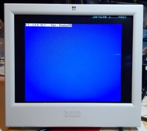

    И вот при включении питания мы наконец получили:
    Но как оказалось, мои приключения еще не закончились! Я наступил на такую "мину" как эмулятор дисковода
    "Готек". Я купил их достаточно давно с STM контроллерами. Как оказалось при заводских установках он
    просто форматирует любую флешку как дискету 1.44 Мгб и добро пожаловать!!! А вот для того, чтобы
    читать образы которые на флешке его нужно перешить на версию 4.8! И вот тут и началсь коррида! Так как
    скачать что то, с stm сайта практически невозможно, я все таки умудрился через Tor получить доступ и
    найти тот самый софт и прошивку! И в конечном итоге мы получили вот это:

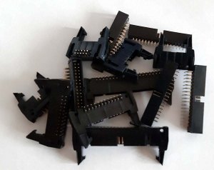

    И сразу все встало на свои места! Пошла загрузка с образов дисков! Но еще осталось впаять разъем на
    плату и поместить это все в корпус для УКНЦ и еще поставить хорошие вентиляторы для продувки всей
    конструкции, так как Неон - это действительно "тепло и лампово", очень тепло! Прямо очень!

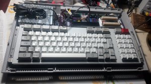

    Не прошло и 3,5 лет!
    Вот в целом 90% готово!
    Доклеить корзинку и в добрый путь!
    К стати очень интересно! Пока разбирал и чистил клавиатуру, разгадал секрет западания клавиш! Оказывается это заводской косяк - сам стаканчик клавиатуры чуть чуть меньше и кнопка там через раз залипает. надфиль решил все проблемы! Одна клавиша как раз была вся исчеркана ручкой - видно ее выковыривали не раз именно таким способом! Забавный факт! Но мне именно эта клавиатура чень нравиться!
