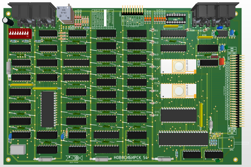

    Решил продолжить тему. Занялся полным восстановлением клона Новосибирск 54 по фотографиям в начале топика. Отличается от похожих плат (ПЛМ-Автоматика и ПЛМ Экспресс) наличием внизу символа рыбы. Такой я собирал в студенчестве в начале 90-х годов. Число 54 в названии клона соответствует количеству микросхем на плате, а сейчас смахивает на код региона Новосибирской области.
    Схема данного клона похожа на эту.
    Архивы прошивок ПЛМ нашёл на этом форуме - 1 и 2.
    Предварительная схема моей реанкарнации здесь. Пришлось подорожечно проследить все связи по методу Mick'а, но в Altium Designer'е. Есть некоторые несоответствия в схеме. Всё исправлено в готовой схеме, по которой восстанавливались связи. Руки чешутся все проводники оптимизировать и откорректировать. На скриншоте - 3D вид разведённой платы. Не нашёл степ модель на переключатель турбы ПТ33-1 (ПТ32-1).

    В планах разводки:
    1. сделать надписи о назначении DIP переключателей. Не нашёл информацию какую перемычку из четырёх должны ставяться (над К561ИЕ10 ближе к левому краю платы) - подписать назначение на плате. На скриншоте можно увидеть три переменных резистора СП5-3В как в оригинале платы (предусмотренны отверстия для крепления).
    2. диоды, расположенные выше РФ4 (нижняя стрелка) поставить выше и левые 5-х диодов (верхняя стрелка).
    3. Блокировочные конденсаторы поставлю между соседними микросхемами в DIP14/16/20 корпусах. В нижней части платы необходимо поставить три лежачих электролита (белые прямоугольники).

    Спасибо за отзыв. Перемычку подпишу. Она вроде с 11 вывода К561ИЕ10, судя по фото. Но что интересно вход первой половины данного счётчика идёт не с вывода 15 D25 (как на всех схемах), а с вывода 11. Так что нужно будет коэффициент пересчёта подбирать.
    Ещё на фото видно два вертикальных резистора с объединённым верхним выводом. Делать специальную модель сборки под два резистора я не стал, а расположил резисторы горизонтально.
    Ещё вопрос: зачем нужен стабилитрон? Он запаян параллельно питанию?
    P.S. Схема и печатка полностью готовы (ссылка в моём первом посту выше). Я откорректировал проводники, блокировочные конденсаторы не ставил, а только нарисовал выводы подключения. На 3D виде платы они видны.

    Нет, отличий есть:
    1. указанное мною подключение входа К561ИЕ10
    2. другая схема обвязки считывателя магнитофона на К1006ВИ1
    3. не все сигналы "А" подключены к одному резистору сборки, только микросхемы левой части платы
    4. данные и адреса РУ5 и РУ6 разводились не по указанной схеме, я всё перепроверял
    5. один из DIP переключателей ВДМ-8 разведён, а не "пустой"
    6. нет на схеме резисторной сборки на джойстик
    Всё же компьютер "Новосибирск 54", а не "ПЛМ Автоматика" судя по названию схемы.
    а вот бы избавиться от DIN разъёмов. DB9 под джойстик, под магнитофон пару 3.5jack, под видео MiniDIN (со стерео звуком), питание под DC. Да и шину не мешало бы ZXBUS (DivIDE втыкать).
    Это реинкарнация проекта, а не "собери новый клон, всё выкинуть и поставить другое".
    Далее буду делать только чисто космическую корректировку проводников и чтобы не мгтеэфить добавить разъём для VGA конвертора. Сначала хотел вывести на системный разъём, но вести через всю плату соединения не очень охота. Да и видеосигналы сосредоточены у разъёма "Монитор".
