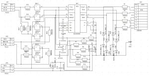

    Цитата Сообщение от max232cpe Посмотреть сообщение
    есть схемы более скоростных
    https://zx-pk.ru/threads/30878-pravi...=1#post1156853
    Вместо С6...С9 - светики.
    При подключении непосредственено к ВП1-065 обеспечит 57600 Бод, а в разъем ИРПС с оптопарами - до 19200, скорость ограничена именно оптопарами.
    При подключении к выводам ВП1-065 никаких разрезов на МС1201.х делать не нужно.
    Вместо ЭКФ1554ТЛ2 можно применить ЭКФ1554ЛН1. При подключении к ВП1-065 подойдут и ЭКФ1564ТЛ2, ЛН1.
    20.04.2013
    г. Павловский Посад
    4,246
    498
    557
    436 сообщений
    42 Post(s)
    Для сокращения к-ва компонентов можно не размещать :
    - R5...R8, R19, R20
    - поставить перемычки вместо R13, R14, R15 и R16
    - при высоковольтном кабеле RS-232 длиной менее 1 метра можно резисторы R1...R4 ( 100 ом ) так же заменить перемычками.
    Стабиллитроны на выходе применять Д814Д1 ( стекло ), или КС515А

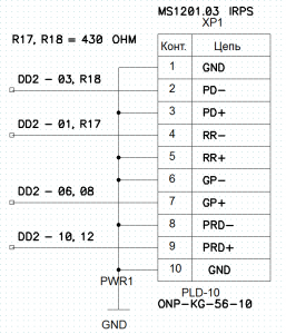

    Нормальные электрические уровни при работе в составе КЦГД на участке сопряжения с МПИ ДВК при отсуствии потока данных:
    все входы и выходы с низковольтной стороны = 0в.
    Лучше добавить в схему перехода коннектор к МС1201.03 :
    Такой коннектор соединяется кабелем 1:1 с МС1201.03
    Тип разъема - ОНП-КГ-56-10-В53 ( гребенкана на 10 выв. )
    с возможностью передачи данных на 115200
    ВП1-065 в порядка 50% экз. с этим не справится. Уверенный порог - в районе 80 Кбод, штатный - 75 Кбод ( 6 Мгц / 80 ).
    А по поводу именно разновидности шинного формирователя МАХ232 - погуглите, ИМХО в линейке есть и типономиналы на 115 Кбод, без переделки схемы ( поправьте, если не так ). Дело в основном в длине кабеля RS-232 и его коаксиальности ( чередование общих между линиями сигналов ).
