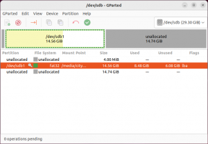

    И ещё у меня, как и написано на 4PDA, действительно, карточка оказалась на 32 Гб, хотя на ней и написано 16 Гб:
    С уважением, Станислав.
