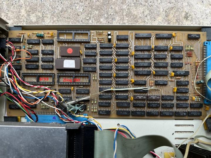

    По умолчанию Помогите идентифицировать плату Пентагона(?)
    Вроде как плата Пентагона128, но не понятно что в панельку идет, ту что снизу (на картинке сверху).
    В остальные две панельки идет вроде как ВГ93, Z80 идут слева направо если смотреть на картинку?

    AY да еще и на неправильных 3,5 МГц
    (но это фирменная аутентишная фишка этой машины и исправлять ее не нада : )
    http://alonecoder.nedopc.com/zx/pics/pent_ay_r0bat.jpg - смотреть из под проксей
    Это как-то связано с таймингами которые ну совсем не пентагоновские?
    не знаю на счет таймингов конкретно на этой плате
    скорей на YM или тупо по ошибке подали частоту не от туда
    или по ошибки выключили деление частоты на 2
    но под такой неправильный пентагон
    некоторые музакеры дажи писали музыки
    хотя по даташиту YM-ка 2MHz мах
    и в таком пентагоне ей живетсо не так весело
    и возможно не каждая будет стабильно работать
