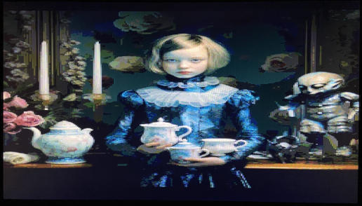

    Есть информация, что на системах с EBO и цветным монитором можно показывать картинки в 4096 цветах с разрешением до 256х256 (на Pro-380 до 256x512). Написал две программки, одна из которых должна нарисовать всю палитру из 4096 цветов на экране. Программки двe, так как не уверен в точности, как работает полноцветный режим. Может кто захочет проверить на железе? Xhomer не поддерживает работу с уровнями интенсивности. Если сработает, то можно перенести коллекцию красивых картинок. 4096 цветов на экране в 1982 - это очень круто. К сожалению, среди американцев с прошками нашёлся только один энтузиаст и тот уже не знает как закинуть файл на его Pro 350.

    Вот такую красоту могла показать прошка в 1982. Такое даже Амига или VGA не смогли бы нарисовать до 90-х. Может кто осилит повторить на Э85?
