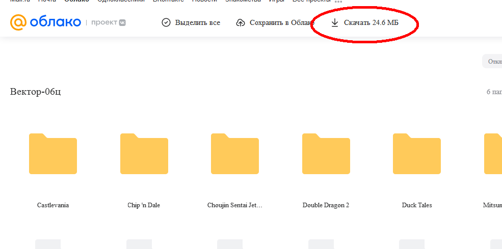

    По ссылке в первом посте тоже самое?
    до
    но это по этой кнопке
    можот поодиночно можно и такк

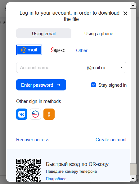

    нет тоже не качает

    Жесть! Чтож поделать то? Выслать тебе файлы письмом? Заодно могу конвертнуть в вортекс трекер - как на денди в 50 гц, как ты любишь. Надо?
