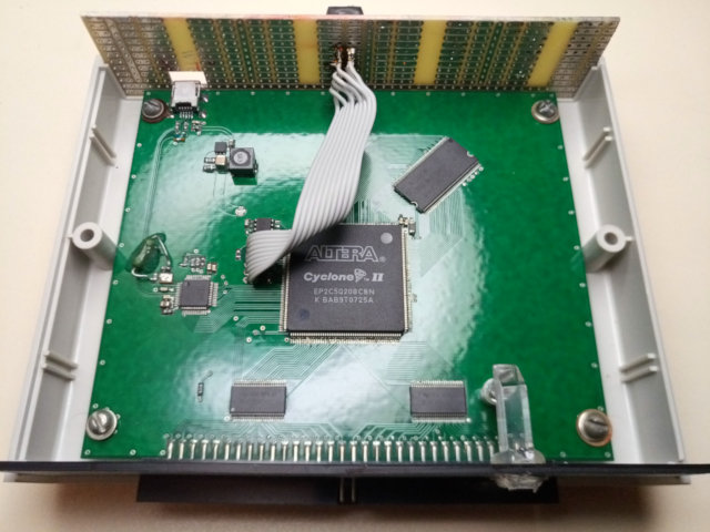

    Создал логический анализатор 32 канала 100 МГц на базе:
    - ПЛИС EP2C5Q208
    - SDRAM 4Mx32 MT48LC4M32 (буфер 4М отсчетов по 32 бита = 16 МБайт)
    - USB-FIFO FT232H
    Ориентирован на работу с 5 и 3.3 в логикой, другие уровни не поддерживаются.
    Собран в корпусе Gainta G747, питается и работает от USB2.0.
    Подключение к устройствам через разъем IDC62
    (нижняя половина - земля, верхняя - сигналы).
    Режимы работы:
    - сбор обычный (по нажатию)
    - сбор по перепаду сигнала
    - сбор по длительности значения
    (длительность собранного сигнала до срабатывания настраивается).
    Принцип работы:
    информация о сигналах проходит через двойной 32-битный триггер,
    заполняет со скоростью до 100 МГц N[1]-страницу DPRAM,
    в это время N[0]-страница читается в буфер (SDRAM) со
    скоростью 120 МГц (т.к. нужно еще и обновление ОЗУ делать).
    Далее страницы меняются местами (снова).

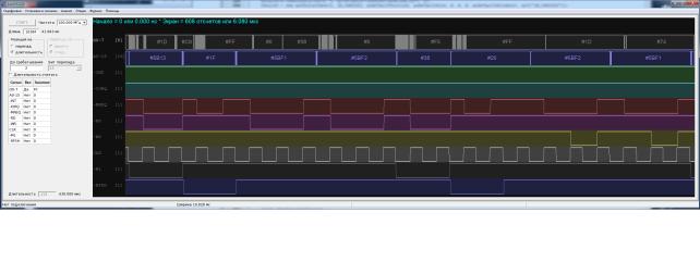

    ПО: самописное, поддержки устройства в Sigrok нет.
    На данной стадии ПО работает стабильно и им уже можно пользоваться.
    Основано на wxWidgets 3.0.5, собиралось под Linux и Windows (64 бита).
    На данный момент сборка ПО требует установки и компиляции wxWidgets и Code::Blocks (версия с MinGW).
    Базовый функционал сравним c оным от Saleae Logic
    (поддержки плагинов на данный момент нет, я планирую внешние программы-анализаторы).
    Проект развивается с 2019 года, так что я решил выложить проект на обозрение.
    Вся информация лежит тут: https://disk.yandex.ru/d/QVSEtKNOCG87UQ
    Экран программы Нажмите на изображение для увеличения.

    А старта по заданными состояниям сигнала нет?
    (что-то типа стартовать, когда 1,2,4,8 бит перейдут из 0 в 1, и чтобы при этом биты 10 и 11 в единице)

    Не совсем так, вот что задумывалось (это есть в файле xlsx):
    1. Перепад сигнала (фронт, спад)
    2. Значение сигнала/шины
    3. Комбинация 1 и 2
    4. Длительность сигнала/значения на шине

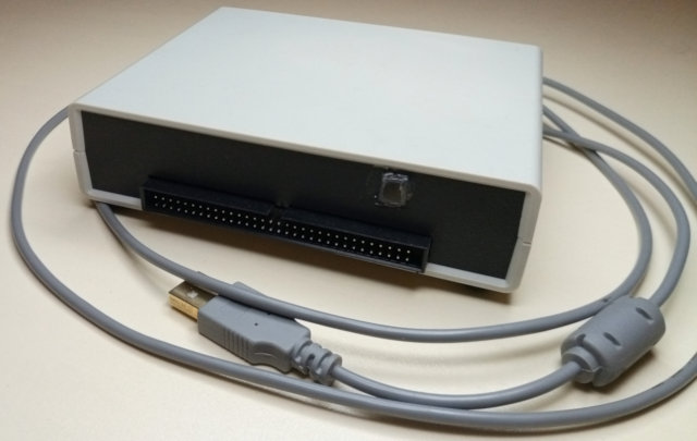

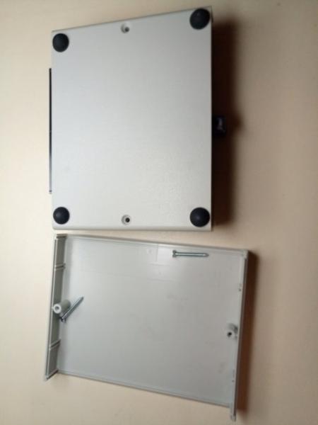

    Фотографии устройства
Название:	Вид спереди.jpg
Название:	Вид сзади.jpg
Название:	Коробка разобрана.jpg
