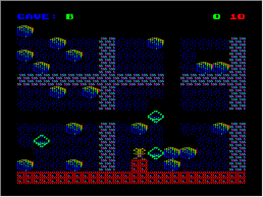

    напомню что в оригиналах НЕТ никакой равномерносте
    Но, там и нет горизонтальной линии (ок, пунктира) другого цвета. А "линейность" одного цвета не так рвёт глаз.
    и даже в этом порте недостатошно равномерно
    Тут отдельная песня вообще. Но, ещё раз: я про линию другого цвета на земле.
    от которой не хочетсо блевать радугой
    Вот офигительно приятный глазу уровень (только камни полосатые конечно заменить):
    К такому (по возможности) надо подтянуть все уровни.
    1. рандомные точки смотрятсо хуже (ужо пробовал)
    2. нужно 3 вида земли а ярче уже низя
    возможно эти полосочки можно перреместить вниз тайла
    тогда они будут подчеркивать объем землекуба/тайломеста
    (как блики на камнях и как земля в оригинале)
    хотя в оригинале
    как раз вся яркость в центре
    собственно умя тожо
    Может быть, но в реальности - это ломает глаза при игре.
    это лживая лжа
    все любят lowres
    а ТЕ кто не любят aнoнируют на свои 8К мониторы

    (ужо пробовал)
    Где, в редакторе? Надо в игре смотреть. На статичной картинке + без скролла - совсем по другому смотрится.

    ставишь 4 тайл рядом
    уже видно что УГ
    Что тут УГшного (за исключением того, что с зелёным ярковато получилось (хотя я цвет по слуху выбирал), но можно с зелёным использовать 3 точки на тайл)?
    конкретно тут УГшные ДЫРКИ в земле
    это уже не диагонали
    и эта перфорироованная сетка очень хорошо просматриваетсо
    Короче, нужен редактор в игре, куда можно подгружать свои тайлы ;-) Как тебе такое, Илон @BlaireCas?
    З.Ы. Если тайлы в бинарнике идут подряд, то можно сделать 2 куска кода, до и после и собирать их с помощью copy /b begin.bin + tiles.bin + end.bin. Только нужен конвертор tiles.png в tiles.bin

    Автор убрал это с первого поста. Твоя версия смотрится вполне свежо и неплохо. И даже лучше полосатый вариант чем второй дизереный без полосок. Я несколько попозже сделаю версию #4 для сравнения и как и обещал - твое имя надо будет вставить в игруху (пока незнаю куда, ну в меню куда-нибудь хотя-бы, мне просто несколько версий неудобно будет, поэтому уж надо определиться с окончательными тайлами - реально полосатое вполне норм).
    Начальную заставку думаю не исправлю (она из кусков фонта и дизерить еще и их .. ну такое себе). Да и пусть останется тот - самый БК-0010 который любили много людей когда-то. Я ведь не делал под палитры 11-го. Тут специально именно 10-ка с ее 16-ю килобайтами, 4-мя цветами, загрузкой с магнитофона и прочей ностальгией...
    (А насчет НЕО - ну я не ожидал! - Спектрумист поучаствовал в игрушке для БК - ну это-ж очень неплохо! ток без холивора, дизеринг и правда норм)
    Коды выложены на гитхабе с батником для сборки, сейчас там нехватает скриптов. Туда могу подбросить php скрипты для линка и macro11.exe файл который впрочем легко нагуглить и да можно собрать хоть чего угодно Только батники исправить. Ну и где-то скачать древний php5.
