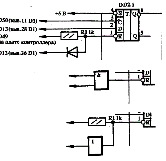

    P.S. И так, следующая доработка это турбо. Делать буду по схеме альбома, она же радиолюбитель '94. В форуме читал что на некоторых машинах плохо работает сброс..., из за диода по причине разных уровней. Есть мысль заменить диод логикой, только вот думаю как правильнее: сделать буфер заменив только диод или поставить 2И вместо диода и резистора....

    Ессно 2И

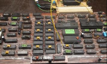

    НУЖНА ПОМОЩЬ! Изготовил 512к дешифратор, для теста был припаян к спеку длинными проводами и висел в воздухе. Начал упаковывать и укорачивать провода. Плата была предусмотрена для установки под столбцами озу. Каждый раз после смены проводка проверял на работоспособность....
    Когда начались работы в раёне DD63, DD64 появились первые проблемы, при входе в TRDOS иногда уходил в сброс..., думал холодняк. Чем больше проводков было уложено, тем больше проявлялась не стабильность. Особенно - как казалось у холодного спека, после работы менее минуты как правило всё было ок. Закончил монтаж, в TRDOS практически не реально зайти. Пропаял DD61-64, ничего не помогло. На сопли всё просмотрел.
    По итогу глюк не однородный: То сброс при входе в TRDOS, то заходит но сам через пару секунд в строке A> выкидывает цветной синклеровский лого как выше где BETA128, и спустя секунды в сброс. Если не сбрасывается то либо, даёшь там list или run и как только начинает работать привод уходит в сброс, либо O OK, 0:1, иногда N Statement lost, 0:254.... Реже C Nonsense in BASIC, 0:1
    После долгих исследований понял что Прогретому спеку нравится крокодил массы щупа осциллографа на кондёре DD64 или если взять плату на ладонь, тогда глюка нет. И как только успел загрузиться boot, щуп или ладонь можно убирать спек работает..., можно запустить допустим тест памяти AUMT и плату можешь изгибать, стучать, лапать, дешифратор и проводку дёргать как хочешь, всё работает. Демку запустил где подгрузка с диска, всё работает...
    Напаял провод 'петлю' 20см с 7й ноги к земле - стало ещё хуже. ; По итогу пришёл к выводу что дело не в холодняке или соплях. Какие то наводки на, или с проводов дешифратора...., но проблема исключительно при входе в trdos, либо началом чтения с диска.
    Иногда может случиться что спек делает сборс во время когда массой щупа осцилла цепляюсь к кондёру на DD64. Ещё заметил что проблема не в физической температуре платы. Допустим, я нацепил щуп на кондёр, прошло время и спек заработал. Можно кнопкой сбрасывать и загружать с дискеты пока плохо станет. Но стоит выключить БП спеку даже со всем прицепленным щупом допустим на минуту, при включений проблемы будут снова, но стоит обождать, как спек начнёт уже заходить в трдос и через чуток уже полноценно работать..... И пока не выключать от сети более чем на минуту, всё будет работать.
    В общем бред. Если я правильно помню, то в раёне DD61-64 реализован так сказать software reset и проблема где то в этом месте, но я ума не прикладываю где искать проблему.
    На фото дешифратор на плате и желтый провод с земли DD64 от которого стало хуже.

    update: Только что при запущенной демке удалось сделать зависон спека - на моё огромное удивление спек кнопкой не уходил в сброс, ждал... высвечивая цветные кубики на экране и как вдруг стал корректно отображать последую картину с демки! Тыкал я сброс по несколько раз..., который красиво отображался на черном экране как у 48к спека с красными линиями..... но либо сразу либо спустя время опять стал отображать последний кадр демки..... И только после выкл/вкл питания всё встало в норме. ; Да я знаю что 41256 долго сохраняют информацию но удивлён что спек толком не сбрасывался кнопкой

    Latish, на классической плате Пентагона, довольно остро стоит вопрос хлама по питанию. В особенности, при добавлении в схему лишних корпусов. Приходилось добавлять блокировочных ёмкостей и утолшать дорожки питания (видел вариант с расчпокиванием схемы на три куска и запитыванием каждого из них через отдельный стабилизатор на КРеНке).
    Также, не исключаю наводки на узел выборки ПЗУ TR-DOS. Довольно длинные дорожки рядом с вашей платкой, идут на аг3 отвечающий за вход по кнопке magic.
